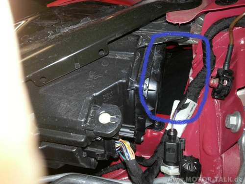

Zum Tausch der Brenner benötigt man ein "Spezialwerkzeug" (Bild 1), welches man sich noch bauen muss - außer man hat so etwas zu Hause.
Einfach einen kleinen Schraubenschlüssel mit einem T-20 Bit versehen - etwas schräg und dann verschweißen oder kleben. Dies benötigt man für die schwer zugänglichen Stellen (z.B. Bild 2). Sicher gibt es hierfür auch andere Möglichkeiten.
Den Wagen auf der Fahrerseite anheben (das Rad muss nicht abgenommen werden). Die Torx Schrauben in der Radhausschale lösen und diese nach unten klappen (Bild 3). Da geht nichts kaputt, habt nur Mut.
Nun kann man schön die Rückseite der Scheinwerfer erkennen. Hier sieht man die silbernen Torx Schrauben der Scheinwerferabdeckung, welche gelöst werden müssen (Bild 4). Im Motorraum sind es 2 Schrauben und "im Raum der Radhausschale" sind es 3 Schrauben.
Sind diese 5 Schrauben gelöst, kann man die Abdeckung einfach abnehmen (Bild 5). Dann muss man den schwarzen Ring um den Xenonbrenner um eine viertel Umdrehung nach links drehen. Danach kann man den Xenonbrenner gerade nach hinten herausziehen. Wichtig: Wirklich gerade nach hinten herausziehen. Der Xenonbrenner ist nicht mehr wie beim Golf 6 gedreht zu entnehmen! Dann einfach den Stecker für die Spannungsversorgung des Xenonbrenners abziehen.
Auf Bild 6 sieht man, dass der Xenonbrenner nicht mehr im Scheinwerfer ist.
Jetzt einfach den neuen Xenonbrenner nehmen und den grauen Stecker (Spannungsversorgung) wieder anstecken. Danach den Brenner wieder von hinten __gerade__ in den Scheinwerfer stecken. Diese silbernen Halteklemmen kann man ja gut in Bild 6 erkennen. Der Metallstift des Xenonbrenners muss übrigens nach unten zeigen - eben so, wie man den Brenner auch beim Ausbau vorgefunden hat ;)
Man hat in der Radhausschale genug Platz um den Brenner zu entnehmen! Auf der Beifahrerseite (Bild 7) kann man den Brenner sogar durch den Motorraum entnehmen, wenn man die Abdeckung durch die Radhausschale gelöst hat. Hier ist einfach mehr Platz im Motorraum ;)
