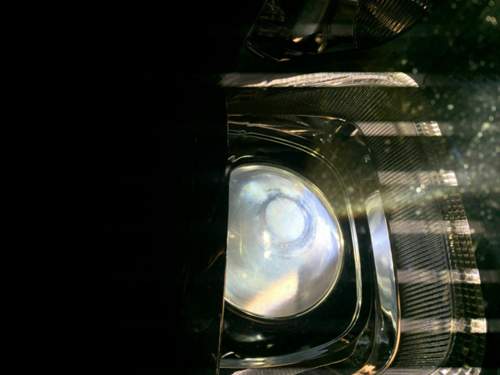

nachdem das Thema hier in diesem Beitrag bei MT bereits angeschnitten wurde, habe ich mal einen eigenen Beitrag dazu angelegt.
SHARK630 schrieb dazu:
Da die milchigen Linsen sogar bei Neuwagen in Ausstellungshallen bei den :-) bis Modelljahr 2014 (Baudatum bis Juni 14), denke ich da eher an ein Produktionsproblem. Ausdünstungen des Klebers beim Zusammenbau von Gehäuse und Abdeckscheibe z.B.. Dass sich da dann Luftfeuchtigkeit drauf festsetzt. Vermute ich jetzt mal. Bei Modelljahren 2015 (gebaut ab 7. Bzw. 8.14) habe ich das nicht mehr gesehen.
Ist definitiv auf der Linse selbst.
Bei meinen Xenon-Scheinwerfern fiel mir ebenfalls zunächst Kondenswasser unten im Bereich der Blinker auf. Ich werde das auch bei der nächsten Gelegenheit fotografieren. Zurzeit ist es weg.
Aufgrund des Hinweises bezüglich Schlieren auf den Linsen, wollte ich Euch mal um Eure Meinung zu meinen Xenons bitten.
Ich stellte fest, dass es schwierig ist ein Foto zu erstellen, auf dem man die gesamte Oberfläche der Linse erkennt.
Daher habe ich mal beide (eingeschalteten) Scheinwerfer mit dem Handy gefilmt und das Ergebnis in youtube hochgeladen.
Mein Golf ist Modelljahr 2015. Ein Ring, wie oben von Euch beschrieben, ist hier nicht zu erkennen.
Mehr Schlieren/Schleier, ähnlich Beschlag auf der Linse. Oder Fettfinger, die die Linsen angefasst haben 😁
Also schaut' Doch bitte mal hier im Video!
Hierzu gab es auch bereits Feedback von SHARK630: "Die sehen zu meinen vergleichsweise noch perfekt aus. Paar wie Wasserflecken und Fingerabdrücke, aber der milchige Beschlag auf der Linse ist gleich null im Vergleich."
Vielen Dank im Voraus.

Meine sahen so aus und werden morgen getauscht. Alles ohne Debatte
Bei meinem von 09/2014 sieht es so aus. Links ist es deutlich ausgeprägter als rechts. Werde es nächste Woche mal dem freundlichen zeigen.
Links
Rechts

Meine wurden inzwischen auch getauscht, nachdem ich Fotos gemacht habe und die nach Wolfsburg geschickt wurden. Hat relativ lange gedauert, bis ich da was von meinem Händler gehört habe, aber sie wurden dann doch anstandslos getauscht. Die neuen sind ohne Ringe, aber sauber ist anders. Wirken verstaubt und an einer Stelle sieht es so aus, als ob jemand mit 'nem feuchten Lappen über die Linse drübergewischt hat und man nun Wasserflecken dort hat.
Aber alles im Rahmen...definitiv besser als vorher. Mal sehen, ob es so bleibt.

Nachdem ich diesen Februar meine Scheinwerfergewechselt bekommen habe, habe ich heute mal nachgeschaut wie sie denn so aussehen.
die alten waren klassisch mit Ring und Belag, die neuen dann nach dem Wechsel glasklar. leider sind sie jetzt schon wieder angelaufen, zwar ohne Ringe aber mit leichtem Belag.
bemerkenswert finde ich das ich über den Sommer eigentlich so gut wie gar nicht im dunkeln gefahren bin. von was die jetzt dann wieder anlaufen.......ich komm da nicht mehr mit. Anfang Mai waren sie noch klar. ??
Denke mal es wird an irgendwelchen Ausdünstungen liegen. Vermutlich Kleber oder Kunststoff. Warmes Wetter könnte diesen Effekt beschleunigen.
Ich habe mittlerweile den 4. Satz im Fahrzeug !
Ich habe die Hoffnung aufgegeben jemals einen Satz PXA Scheinwerfer von Valeo zu bekommen die keinen Mangel haben...

@Miwi123 schrieb am 8. Oktober 2015 um 01:05:38 Uhr:
Das glaube ich nicht unbedingt. Wie hier schon oft erwähnt handelt es sich bei den Xenon um ein offenes System. Da kann halt Staub und Feuchtigkeit hinein kommen.
