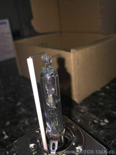

Da mein GTI die Tage auch neue Scheinwerfer bekommt dachte ich, dass Ich neue und besser Xenonbrenner bei dieser Gelegenheit hole. Habe nun die Philips X-treme Vision D3S hier und wollte mal fragen ob das bräunliche in den Brennern normal ist. Ist zwar nicht mein erster Wagen mit Xenon aber sehe die Brenner nun zum ersten Mal ganz genau
Das ist normal 😉 Je nach Brenner hast du mal mehr oder weniger helle oder dunkle Salze in der Kammer.
Wunderbar - Danke Dir! Sah erst einmal sehr komisch aus
