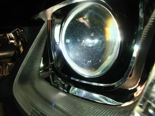

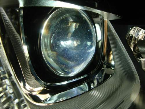

Ich mache mir mal die Mühe und erkläre, was ich meine. 🙂
Auf den Bildern habe ich die Fehler markiert. Wie heftig der Beschlag ist, sieht man auf den Bildern, die ich hier vorher mal hochgeladen habe - wobei es selbst da zu schwach rüber kommt. Sowohl auf der Fahrer- als auch auf der Beifahrerseite sieht es so aus, als wäre der Fassrand gebrochen. Was ein Fassrand ist, seht ihr auf Foto 2.
Möglich ist auch, dass es sich hier um eine Markierung handelt, die bei der Montage die Unterseite anzeigen soll. Ich schließe das aber mal aus, weil es schwachsinnig wäre, die Glasform ansich dafür zu schwächen. (Produktionstechnisch ist das kein Problem bei der Glasherstellung, die Kerbe kann direkt in das Werkzeug mit eingeformt sein, so dass kein extra Arbeitsgang notwendig ist.)
Das, was das Licht im unteren Bereich der Linse bricht, ist eingetrockneter Schmutz auf der Linse selbst und verursacht übrigens auch einen Schatten im Lichtbild...Neben dem "g" von gebrochen sind ebenfalls gelbe Rückstände auf der Linse, sowie im Kreis bei der korrodierten Fläche.
Sieht man sich den Beschlag genauer an, sieht die Glasoberfläche eher wie ein getrocknetes Flussbett aus - irgendwie "rissig". Das ist ein Hinweis auf Glaskorosion, die zum Beispiel bei fehlerhafter Lagerung mit säurehaltigem Papier entstehen kann. Die Linsen werden nach der Produktion oft in Trays verpackt - die sehen quasi 1:1 so wie eine Toffifee Verpackung aus. Befinden sich da Reste von einem Reinigungsmittel, reicht es für Glaskorosion . Gut möglich ist auch, dass säurehaltiges Papier als Zwischenlagerung verwendet wurde...ist der gleiche Effekt, wie bei 1000 mal gespülten Trinkgläsern aus der Spülmaschine.
Alles Mutmaßungen, aber eine mögliche Erklärung. Fakt ist: das darf nicht passieren und ist nicht nur ein Schönheits-, sonder auch ein Handlingsfehler. Kleber auf der Linse ist ein Montagefehler, der schlecht vom Fahrzeughalter verursacht worden sein kann. Schließlich handelt es sich hier um ein geschlossenes Einbauteil. Daher sollte VW meiner Meinung nach die Scheinwerfer auch nach der Garantie anstandslos tauschen.
Wer aus der VW Eingangskontrolle diese Linsen oder diese Scheinwerfer freigegeben hat, hat seinen Job nicht verstanden und sollte umschulen.

Gestern habe ich meine Scheinwerfer getauscht bekommen.
Die Linse ist jetzt klar, das Lichtbild endlich perfekt ... und vor allem HELLER.
Die vorher - nachher Bilder sprechen für sich.
Allerdings habe ich auch die CBIs einbauen lassen.
Original verbaut sind übrigens PHILIPS XenEcoStart. Laut Datenblatt haben die eine Farbtemperatur von 4100 K (= gelbliches / leicht weißes Licht) ...
Nach-austausch-beifahrerseite
Nach-austausch-fahrerseite
Vor-austausch-beifahrerseite
