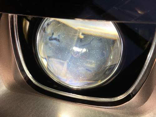

Xenon Linse beschlagen, verschmutzt, Kreis auf der Linse
nachdem das Thema hier in diesem Beitrag bei MT bereits angeschnitten wurde, habe ich mal einen eigenen Beitrag dazu angelegt.
SHARK630 schrieb dazu:
Da die milchigen Linsen sogar bei Neuwagen in Ausstellungshallen bei den :-) bis Modelljahr 2014 (Baudatum bis Juni 14), denke ich da eher an ein Produktionsproblem. Ausdünstungen des Klebers beim Zusammenbau von Gehäuse und Abdeckscheibe z.B.. Dass sich da dann Luftfeuchtigkeit drauf festsetzt. Vermute ich jetzt mal. Bei Modelljahren 2015 (gebaut ab 7. Bzw. 8.14) habe ich das nicht mehr gesehen.
Ist definitiv auf der Linse selbst.
Bei meinen Xenon-Scheinwerfern fiel mir ebenfalls zunächst Kondenswasser unten im Bereich der Blinker auf. Ich werde das auch bei der nächsten Gelegenheit fotografieren. Zurzeit ist es weg.
Aufgrund des Hinweises bezüglich Schlieren auf den Linsen, wollte ich Euch mal um Eure Meinung zu meinen Xenons bitten.
Ich stellte fest, dass es schwierig ist ein Foto zu erstellen, auf dem man die gesamte Oberfläche der Linse erkennt.
Daher habe ich mal beide (eingeschalteten) Scheinwerfer mit dem Handy gefilmt und das Ergebnis in youtube hochgeladen.
Mein Golf ist Modelljahr 2015. Ein Ring, wie oben von Euch beschrieben, ist hier nicht zu erkennen.

ich hab heute nochmal ganz genau nachgesehen, es ist nicht nur das Glas beschlagen, sonder auch die Linse!! allerdings ist es bei mir nur ein Scheinwerfer.
sieht genauso aus wie auf deinen ersten beiden Fotos!!
War heute bein VW Händler, der hat Fotos gemacht und will sie an VW senden. Er sagte, nur die können entscheiden ober der Scheinwerfer getauscht wird!

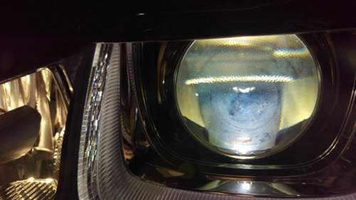

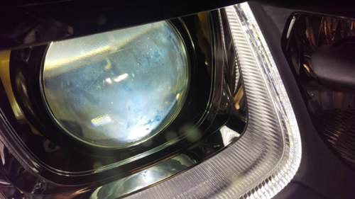

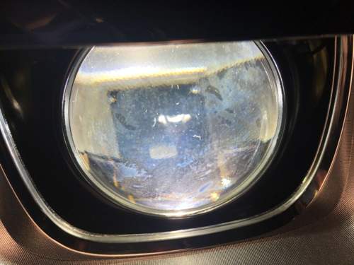

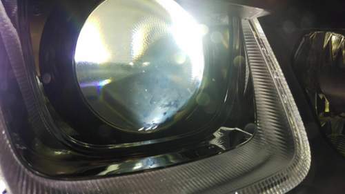

So, habe eben mal meine Linsen angeguckt. Habe Bilder gemacht. Ich denke ich bin auch betroffenen?
Die ersten zwei Bilder sind die SW rechts, die anderen zwei die SW links.
Werde meine Bilder mal dem Freundlichen schicken. Sehe da aber auch keine Probleme 🙂

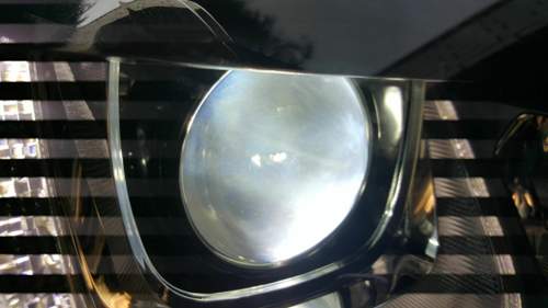

Hab mal versucht das auf dem Video einzufangen.
Jetzt für alle erkennbar?
