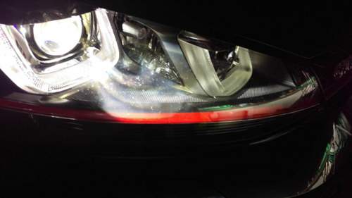

nachdem das Thema hier in diesem Beitrag bei MT bereits angeschnitten wurde, habe ich mal einen eigenen Beitrag dazu angelegt.
SHARK630 schrieb dazu:
Da die milchigen Linsen sogar bei Neuwagen in Ausstellungshallen bei den :-) bis Modelljahr 2014 (Baudatum bis Juni 14), denke ich da eher an ein Produktionsproblem. Ausdünstungen des Klebers beim Zusammenbau von Gehäuse und Abdeckscheibe z.B.. Dass sich da dann Luftfeuchtigkeit drauf festsetzt. Vermute ich jetzt mal. Bei Modelljahren 2015 (gebaut ab 7. Bzw. 8.14) habe ich das nicht mehr gesehen.
Ist definitiv auf der Linse selbst.
Bei meinen Xenon-Scheinwerfern fiel mir ebenfalls zunächst Kondenswasser unten im Bereich der Blinker auf. Ich werde das auch bei der nächsten Gelegenheit fotografieren. Zurzeit ist es weg.
Aufgrund des Hinweises bezüglich Schlieren auf den Linsen, wollte ich Euch mal um Eure Meinung zu meinen Xenons bitten.
Ich stellte fest, dass es schwierig ist ein Foto zu erstellen, auf dem man die gesamte Oberfläche der Linse erkennt.
Daher habe ich mal beide (eingeschalteten) Scheinwerfer mit dem Handy gefilmt und das Ergebnis in youtube hochgeladen.
Mein Golf ist Modelljahr 2015. Ein Ring, wie oben von Euch beschrieben, ist hier nicht zu erkennen.
Mehr Schlieren/Schleier, ähnlich Beschlag auf der Linse. Oder Fettfinger, die die Linsen angefasst haben :D
Also schaut' Doch bitte mal hier im Video!
Hierzu gab es auch bereits Feedback von SHARK630: "Die sehen zu meinen vergleichsweise noch perfekt aus. Paar wie Wasserflecken und Fingerabdrücke, aber der milchige Beschlag auf der Linse ist gleich null im Vergleich."
Vielen Dank im Voraus.
Gruß Klaus.

So, es geht alles schnell. Heute wurde ausnahmsweise ich mal kontaktiert ( sonst musste immer ich anrufen, weil man mich "vergessen" hatte ). Scheinwerfer bestellt. Austausch nächste Woche. Danke. Bitte. Geht doch, wenn auch mit Anlaufschwierigkeiten.
Wie schon erwähnt, .. man wollte mir nur die linke seite tauschen, was ich werweigert habe. Die haben aber den Scheinwerfer schon bestellt gehabt… dann kam die Drohung, dass auf mich deswegen Kosten kommen. Nach zwei Tagen Ruhe wurde ich heute angerufen "Wir möchten eine Lösung finden, kommen Sie bitte bei uns vorbei, wir schauen ob wir doch beide Scheinwerfer tauschen"
Bin jetzt gespannt…
Hallo zusammen!
Bei meinem GTD aus 02/16 wurden heute beide Scheinwerfer getauscht wegen wegen trüber verschmierter Linsen. Der Ablauf war problemlos, ich hab es bemängelt dann wurde eine Garantie Anfrage gestellt und jetzt sind die neuen Scheinwerfer drin.
Viele Grüße
Update:
Meine (06/2013) werden auch getauscht, habe Anschlussgarantie ... im Zuge der Versuche mein Golf "trockenzulegen" (seit 7.11. in der Werkstatt :()
Bei mir auch!
Mittags da gewesen, Fotos gemacht… 3 Stunden später Anruf… "Ist genehmigt, noch ein Scheinwerfer bestellt… beide werden getauscht "
Geht doch!!!

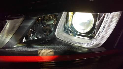

Hallo, bei mir wurde die Scheinwerfer getauscht, allerdings ist mir jetzt aufgefallen, dass ich kleine "Kratzer" auf den Linsen habe?! Jeweils im oberen Bereich. Auf dem ersten Bild ein langer und auf dem zweiten ein runder. Oder sind das Ablagerungen?
Und wie glaubst du, wird da die Sicht beeinträchtigt, oder geht es dir um die Schönheit des Autos?
am 21. November 2016 um 8:26
Gar nicht. Ich frage mich nur, was das ist.
Wird eben ein kleiner Produktionsfehler sein. Aber das ist echt nicht wild. Und tauchen würde ich es nicht

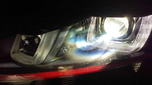

bei meiem Golf 7 EZ 05/2016 ist nicht die Linse beschlagen oder blind, sondern das Scheinwerfer-Glas scheint von innen schmierig und beschlagen zu sein. Alllerdings ist es keine Feuchtigkeit.
Allerdings sieht man es nur, wenn die Scheinwerfer eingeschaltet sind.
Habt ihr sowas auch beobachtet??
Kannst du ein Foto machen?
Das selbe hab ich auch gehabt, wurden beide schon 2 mal getauscht. Erst war der rechte ganz schlimm und dann im zweiten Satz der linke. Nun sind die Scheiben klar aber die Linsen dreckig. ich hab kein Bock mehr zu tauschen, solange die Scheiben jetzt klar bleiben. PS: Es ist keine Feuchtigkeit. Der Belag ist immer da gewesen Ob warm oder kalt. Die letzen beiden Bilder sind die neuen Scheinwerfer also der dritte Satz.
