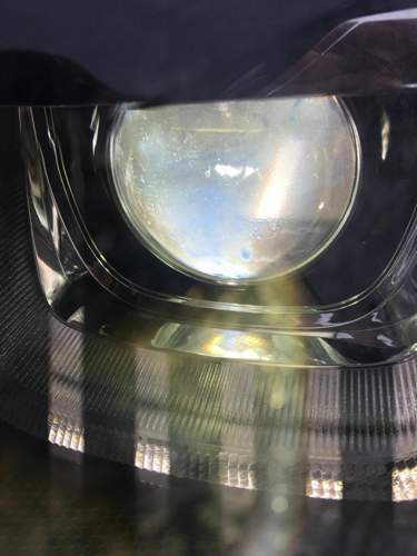

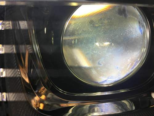

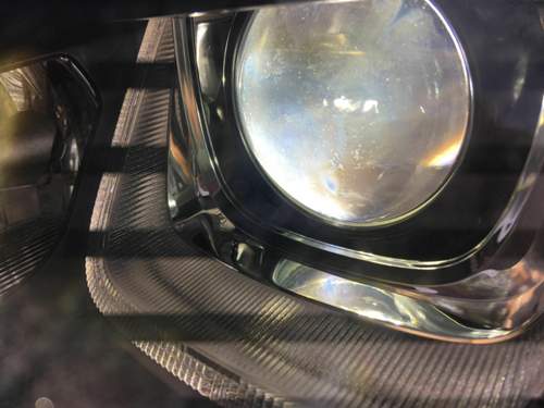

@runn3r schrieb am 22. November 2016 um 22:17:04 Uhr:
So, habe eben mal meine Linsen angeguckt. Habe Bilder gemacht. Ich denke ich bin auch betroffenen?
Die ersten zwei Bilder sind die SW rechts, die anderen zwei die SW links.
VW hat bei mir Fotos gemacht und die nach WOB geschickt. Ich bin gespannt. Vor Ort meinte man, dass das wohl getauscht wird, aber von WOB zu entscheiden wär.
Mädels und Jungs, schaut bitte nach dem Tausch genau hin, bei meinem GTD hat es drei Anläufe gebraucht bis die richtigen sauberen SW drin waren!
@keule3 schrieb am 24. November 2016 um 13:18:15 Uhr:
So ich habe für morgen auch Termin beim 🙂 gemacht!
Wird leider immer schlimmer mit der Trübung der Linsen!
Na mal schauen was er sagt! Sollte aber bei der Trübung kein Problem werden mit dem Austausch!
So war beim 🙂 kein Problem SW werden getauscht!
