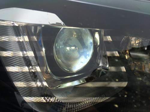

nachdem das Thema hier in diesem Beitrag bei MT bereits angeschnitten wurde, habe ich mal einen eigenen Beitrag dazu angelegt.
SHARK630 schrieb dazu:

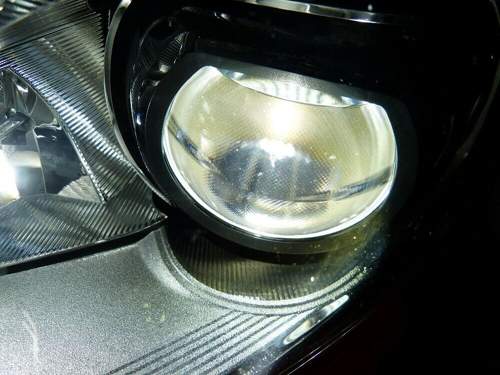

Da die milchigen Linsen sogar bei Neuwagen in Ausstellungshallen bei den :-) bis Modelljahr 2014 (Baudatum bis Juni 14), denke ich da eher an ein Produktionsproblem. Ausdünstungen des Klebers beim Zusammenbau von Gehäuse und Abdeckscheibe z.B.. Dass sich da dann Luftfeuchtigkeit drauf festsetzt. Vermute ich jetzt mal. Bei Modelljahren 2015 (gebaut ab 7. Bzw. 8.14) habe ich das nicht mehr gesehen.
Ist definitiv auf der Linse selbst.
Bei meinen Xenon-Scheinwerfern fiel mir ebenfalls zunächst Kondenswasser unten im Bereich der Blinker auf. Ich werde das auch bei der nächsten Gelegenheit fotografieren. Zurzeit ist es weg.
Aufgrund des Hinweises bezüglich Schlieren auf den Linsen, wollte ich Euch mal um Eure Meinung zu meinen Xenons bitten.
Ich stellte fest, dass es schwierig ist ein Foto zu erstellen, auf dem man die gesamte Oberfläche der Linse erkennt.
Daher habe ich mal beide (eingeschalteten) Scheinwerfer mit dem Handy gefilmt und das Ergebnis in youtube hochgeladen.
Mein Golf ist Modelljahr 2015. Ein Ring, wie oben von Euch beschrieben, ist hier nicht zu erkennen.
Mehr Schlieren/Schleier, ähnlich Beschlag auf der Linse. Oder Fettfinger, die die Linsen angefasst haben 😁
Also schaut' Doch bitte mal hier im Video!
Hierzu gab es auch bereits Feedback von SHARK630: "Die sehen zu meinen vergleichsweise noch perfekt aus. Paar wie Wasserflecken und Fingerabdrücke, aber der milchige Beschlag auf der Linse ist gleich null im Vergleich."
Vielen Dank im Voraus.
Gruß Klaus.

@Zachi79 schrieb am 27. Mai 2016 um 15:28:50 Uhr:
Laut dem Serviceberater gibt es eine TPI, mit der erst mal geprüft werden soll, ob irgendwo Feuchtigkeit in die Scheinwerfer gelangt.
Ich hab ihm dann gleich gesagt, dass meine Scheinwerfer trocken sind, aber er muss das wohl erst mal prüfen.
Ein Xenonscheinwerfer ist ein offenes System in dem sich immer Feuchtigkeit befinden kann. Je nach Witterung kondensiert die Feuchtigkeit dann am Glas. Fahr mal bei feuchtem, kühlen Wetter eine Weile mit eingeschaltetem Licht und du wirst Kondenswasser in den Scheinwerfern feststellen.
@Dr. Shiwago schrieb am 28. Mai 2016 um 10:41:07 Uhr:
Die können ja eine Öffnung haben, damit überschüssige Wärme abgeleitet wird,
aber bei jedem Regen müssen die deswegen nicht automatisch beschlagen.

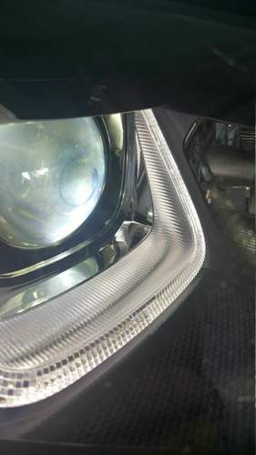

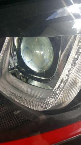

Ist das auch ein grund zur Beanstandung? Hab montag Inspektion. Würde es dann auch gerne kundtun.
20160528-130830
20160528-130819
Eindeutig beanstanden so darf es nicht aussehen!
