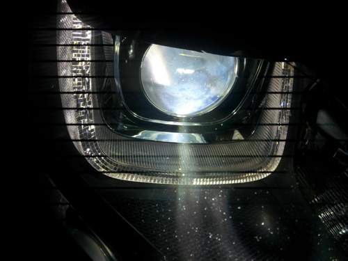

Hier noch die Bilder.
Auf der Fahrerseite ist nur die Trübung - auf der Beifahrerseite ist Trübung und der Ring zu sehen.
Denke man kann es auf den Bildern gut erkennen.

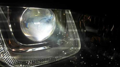

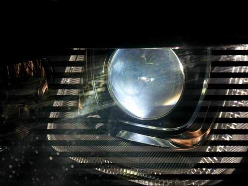

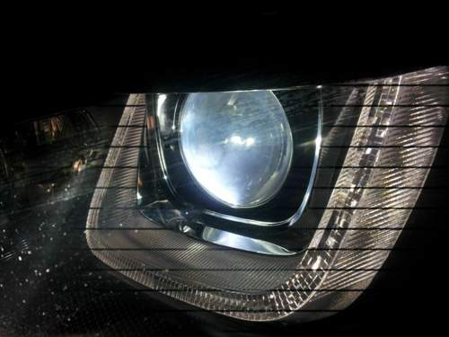

Anbei mal ein paar Bilder von meinen Linsen.
