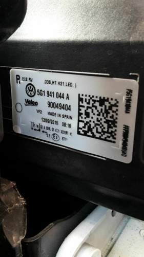

Teilenummer? Fertigungsdatum?
@piwo0072 schrieb am 4. April 2016 um 16:17:56 Uhr:
Keine Ahnung - war beim Einbau nicht dabei - oder kann ich das irgendwo direkt ablesen ?
Auf den Scheinwerfern sind ein paar Aufkleber drauf da stehen die Daten.
Mit den Handy kannst du das ganz gut fotografieren. Ist was eng, um es direkt erkennen zu können.
Bin gespannt. Danke.
Gruß Klaus.
Folgendes habe ich gefunden.
2016-04-04-17-31-10
Ja neu is da nix!
Die Dinger sind vom September 2015...

Dann wird wohl die Lagerware zu erst aufgebraucht - egal die sind zumindest Glasklar.
Mein Fahrzeug ist jetzt genau ein Jahr alt - zur Not wird kurz vor Garantie Ende noch mal getauscht.

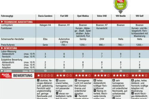

Gab es auch Hella als Zulieferer der Golf 7 Xenon's?
Quelle: http://www.auto-motor-und-sport.de/.../...durch-die-nacht-6180960.html (Bild 29)
Edit: Bild angehängt
