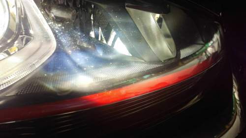

Also ich hab jetzt auch seit einem halben Jahr neue Scheinwerfer, dass die Linsen anlaufen oder Ringe haben habe ich nun weniger gehabt aber bei mir laufen jedes mal die Scheinwerfer von innen mit einem bläulichen Schimmer an, der dann nicht mehr weg geht sondern immer schlimmer wird. Da ich es hier schon länger mitverfolgt habe, konnte ich glaube ich nur einmal was von sowas ähnlichem lesen. Meiner Meinung nach ist das nicht normal, da im Moment nur der rechte Scheinwerfer betroffen ist und der linke total klar ist und man gar nichts auf dem Glas sieht.
Das letzte mal war es genau umgekehrt.
Hab nur ich das Problem, oder ist es bei euch auch so?
Bild habe ich angefügt
Imag0453
Beschlagen der Scheinwerfer ist normal, solange kein Wasser in dem Scheinwerfer steht ist es auch nicht schlimm.. Auch Aussage von VW.. Hab ich bei meinen alten und jetzt bei den neuen auch.. Das mit bei Blau kann ich leider gar nicht so wirklich sagen, da muss ich mal drauf achten..
