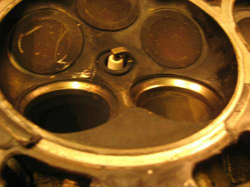

Auslassventile eingeschlagen und abgebrannt (Sitze waren weg! bei Vmax auf Gas ~190kmh ...), daher:
2. Zylinderkopf (+ etwas fettere Einstellung der Gasanlage + Lambda Sonde an Prins angeschlossen und ab hier Vmax 130 kmh. Sehr entspannend und sparsam ...)
2. Turbo (war eigentlich nicht nötig, aber wenn schon mal der Kopf ab ist!)
Weils kaum Mehrarbeit war: Wanne ab und prophylaktisch neue Sputter-Pleuellager und Kolbenringe. (Kolben+Zyl. hatten fast noch Werksmaße). Zahnriemen, Rollen, Spanner und WaPu (Metallflügelrad) neu.

Auslassventil-1
Auslassventil-2
Auslassventilsitze
