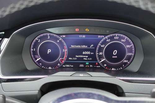

Bei meinem B8 ist nun der Hinweis aufgetaucht, dass AdBlue nachgefüllt werden muss. Die Restreichweite beträgt 2300km.
Woher weiß ich, wie viel ich nachfüllen muss? ( hab bereits AdBlue bei Volkswagen gekauft )
Schon mal danke im Voraus

Bei neueren VW-Modellen heißt es in der Bedienungsanleitung auch:
"Mindestens die im Kombi-Instrument angezeigte minimale Nachfüllmenge einfüllen.
Der AdBlue®-Tank ist voll, wenn AdBlue® bis zur Höhe des AdBlue®-Einfüllstutzens aufgefüllt ist. Den AdBlue®-Tank nicht überfüllen
Tanken Sie nicht mehr als die im Display des Kombi-Instruments angegebene maximale Nachfüllmenge."

Ich würde mich mal um die Größe des AdBlue-Tanks einlesen und dann solange fahren, bis eine Anzeige kommt, dass demnächst nachgetankt werden soll. Erfahrungsgemäß sollte die bei einer Restreichweite von 1.000-2.000km kommen.
Wenn es nicht in den tiefen der Boardelektronik vorher schon irgendwie abrufbar ist.

Mein Passat sollte nach dem Tanken die Zündung ohne Motorstart mindestens 30s an sein, damit das Nachtanken erkannt wird.

Gerade noch mal nachgelesen. In der Anleitung steht ca.17l Tankgröße und die Meldung kommt ab 2400km Rest. Ich komme damit hin habe aber keine Lust auf das generve.

Auch im Ausland gibt es AdBlue, selbst wenn es im Ausland anschlagen sollte kannst Du damit wie gesagt noch deine 2400KM, bzw. das was er anzeigt fahren. Erst danach wird der Wagen nicht mehr anspringen.
Solange es also nicht unmittelbar nach Fahrtbeginn anschlägt solltest Du ohne Probleme damit wieder nach Hause fahren können, und ansonsten kaufst Du halt AdBlue im Ausland.
Wenn es Dir dennoch zu suspekt sein sollte fahre halt an eine Tankstelle und befülle den AdBlue Tank.
Ist der Tank allerdings vor kurzem erst betankt worden und deine Nachtankmenge ist unter ca 5L kann es sein das der Wagen es nicht bemerkt.
Ist erst einmal nichts schlimmes dann ist er halt nicht ganz leer wenn er dann anfängt zu meckern.
