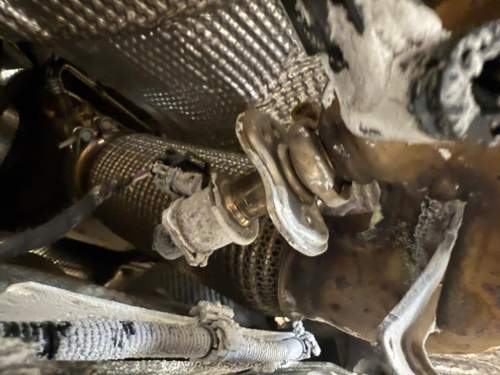

bei meinem B8 2.0 TDI 150 PS erschien die unschöne Meldung:
"Bitte Adblue (DEF) prüfen."
danach
Fehler_ Adblue (DEF).
Kein Motorstart in 1000km
ich hab dann mal nen Werkstatttester drangehangen (gut wenn man Freunde hat) und es kam der Fehler
P20E800 Harnstoff-Additiv-Druckregelung (Systemdruck zu niedrig)
Fehler: permanent
heraus und zeitlich danach noch div. andere des Adblue Systems.
Auto dann mal schnell auf Bühne und siehe da. Das Winkelstück am Adblueschlauch zur Düse vor dem Kat ist abgebrochen.
Hat sowas schon mal jemand gesehen/gehabt? Weiss jemand zufällig die Teilenummer, habe leider keinen Erwin Account mehr.
Mein Freundlicher meinte, das muss ein Marder gewesen sein, es wäre noch nie dieser Adapter "abgebrochen". Aussen sind keinerlei Bisspuren, man sieht sehr gut, dass der innere Kunststoff abgebrochen ist.
Vielen Dank und eine schöne Woche.

So,
Dosierleitung:
3Q0131984AE
Dosiermodul / Harnstoffeinspritzung:
7LA131113A
Sieht doch so aus, als wäre 7LA131113A in 3Q0131984AE abgebrochen.
Beides bestellt. Morgen weiss ich dann hoffentlich mehr und er geht wieder.
