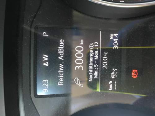

Bei meinem B8 ist nun der Hinweis aufgetaucht, dass AdBlue nachgefüllt werden muss. Die Restreichweite beträgt 2300km.
Woher weiß ich, wie viel ich nachfüllen muss? ( hab bereits AdBlue bei Volkswagen gekauft )
Schon mal danke im Voraus

Fahre an die nächstbeste Tanke die eine AdBlue Zapfsäule hat, tanke bis zum "Klick" - fertig -.
Ansonsten, wenn du unbedingt Apothekenpreise zahlen willst:
Fülle einfach 10 Kanister-Liter nach, und fertig, passen bei 2300 Rest mit Sicherheit rein, oder fallls deiner neu genug ist, bekommst du eine Min/Max Nachtankmenge angezeigt (wo auch die AdBlue Restreichweite angezeigt wird).
Eigentlich müsste das im MFA Menü stehen, wieviel du mindestens und maximal in Litern nachfüllen kannst. Aber warum kaufst du dir die überteuerten Kanister und fährst nicht zu einer AdBlue Zapfsäule? Kostet dort nur ca. 60 ct der Liter und wenn voll, dann voll.

Insgesamt passen 12 Liter in den AdBlue Tank rein.
Wenn im KI die erste Meldung bei 2.500Km kommt, können 10L eingefüllt werden.
Hier sieht es so aus:

@marko.conni schrieb am 18. Juli 2019 um 09:24:46 Uhr:
Deswegen schrieb ich oben "neu genug" - diese Anzeige gibbet erst ab MJ16?, die ersten meckern nur wenn "Leer".
Fassungsvermögen AdBlue-Tank; 13 Liter
Nachfülmenge hier bei 2300 km: max.: 10 Liter

Du hast den Passat ab 2014/15, deshalb keine Nachfüllmenge angezeigt sondern nur Reichweite (Nachfüllmenge erst ab MJ 2017 Bauzeit ab: 45. KW 2016).
Es erfolgen insgesamt 3 Warnmeldungen.
1. Gong bei 2400 km Restreichweite: AdBlue nachfüllen! - Restreichweite 2400 km
2. Warnsummer bei 1000 km Restreichweite: AdBlue nachfüllen! - kein Motorstart in 1000 km
3. 3-facher Warnsummer bei 0 km Restreichweite: AdBlue nachfüllen! - KEIN Motorstart mehr möglich
Um einen erneuten Motorstart ausführen zu können, müssen dann mindestens 4 Liter AdBlue aufgefüllt werden.

@catcherberlin schrieb am 18. Juli 2019 um 10:25:07 Uhr:
Super-Ausführung, einzig bei o. g. Punkt möchte ich ein klein wenig widersprechen.
Obwohl mein Kleiner kein MJ17 ist (er ist BJ15, MJ16), kann ich die Nachfüllmenge (mind./max.) dank AID nachlesen.
Im AID kann ich auch unter der Zeit nach der AdBlue-Reichweite schauen (z. B. 14.500 km Reichweite).
Und es ist korrekt, die Mindesfüllmenge sollte man einhalten, damit die Elektronik das Nachtanken von AdBlue "registriert".
Also mal schnell 2 Rest-Liter aus einem angebrochenen Kanister nachgefüllt (die vorgegebene Mindestnachfüllmenge beträgt z. B. 5 Liter), um ein zwangsläufiges Verhindern vom Motorstart zu kompensieren, reicht dann vermutlich nicht aus.
Entgegen einem Diesel-Tankverhalten würde ich mit AdBlue-Tanken nicht bis zum letzten Drücker warten.
