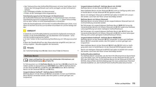

Manchmal beantwortet auch das Handbuch auch ein paar Fragen:
Screenshot-20181214-134058-adobe-acrobat
@Andy@Audi80 schrieb am 14. Dezember 2018 um 13:42:49 Uhr:
welche Frage beantwortet die BA zum Thema Oktan-Zahl denn zu einer bestimmten Motorisierung?
Laut BA (genau, wie in deinem Auszug) gibt es bei Benzinern 3 Möglichkeiten und welche Möglichkeit man hat, sollte eigentlich in der Tankklappe stehen:
1. 95/91 Oktan (es sollte möglichst 95 Oktan getankt werden)
2. 95 Oktan (im Notfall kann auch weniger als 95 Oktan getankt werden)
3. 98/95 Oktan (es sollte möglichst 98 Oktan getankt werden, bei 95 gibt es einen Leistungsverlust und unter 95Oktan kann im Notfall verwendet werden.)
Jetzt musst du nur noch wissen, in welche Gruppe dein Octavia-Benziner gehört und die Frage beantwortet die BA nicht mal in den techn. Angaben zu den einzelnen Motorisierungen, jedenfalls nicht in der BA 05/2015, die ich für die o.a. Aussagen zu Rate gezogen habe.

Bei mir (Yeti von 2017) steht u.a. "min 95" in der größten Schriftart im Tankdeckel.....und damit gehört mein Yeti quasi in "Gruppe" 2, so dass ich weniger als 95 Oktan nur im Notfall tanken sollte.
Es ist irgendwie kaum vorstellbar, dass diese Angabe beim O3 nicht im Tankdeckel vermerkt ist, wenn es 3 "Oktangruppen" laut BA (auch z.B. BA mit Stand 02/2017) zur Auswahl gibt.
Die BA beantwortet die Frage von oben ob eine höhere Oktanzahl vom Motor (bzw. Steuergerät) überhaupt registriert wird.
Bei unseren RS230 steht auch min. 95, ist dann genau wie bei deinem Yeti.
Im Prospekt zum RS245 steht auch min. 95 (unter technischen Daten): http://az749841.vo.msecnd.net/.../...4edc4e2d086dc2ced7af3436a3912.pdf
