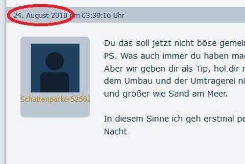

Du das soll jetzt nicht böse gemeint sein aber dein Motor ist und bleibt ein 1,6 mit 70-75 PS. Was auch immer du haben magst.
Aber wir geben dir als Tip, hol dir nen anderen Zweier und du hast den ganzen Stress mit dem Umbau und der Umtragerei nicht. Das wird nämlich teuer und es gibt Golf 2 90 PS und größer wie Sand am Meer.
