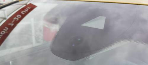

Außerdem habe ich einen Riss in der Frontscheibe genau entlang der Kante des Innenspiegelfußes (der die ganzen Sensoren enthält). Ich kann keinen verursachenden Steinschlag erkennen.
Weil ich das gerade so mitlese kam mir ein Gedanke. Weil Du schreibst daß keine Ursache erkennbar ist.
Vielleicht ist es ein Spannungsriß der von Karosseriebewegungen ausgeht. Die Scheibe trägt bekanntlich mit zur Verwindungsstabilität der Karosse bei.
Ich werde bei mir auch mal drauf achten.
Ja das meine ich ja, wobei ich eher thermische Spannungen im Verdacht habe da Winter war. Ich weiß ja eben nicht wie lang ich den Riss schon habe, vermute aber dass er im Winter passiert ist.

Anbei wie versprochen, ein Foto (zumindest der Versuch...) des Scheibenrisses entlang des Spiegelfußes.
Ist durch die Spiegelungen mit dem Handy sehr schwer zu fotografieren, da es ständig auf die Spiegelung fokussieren wollte...
Ich kann wie gesagt keinen auslösenden Steinschlag o.ä. erkennen, halte das für einen (vermutlich thermischen) Spannungsriss, wie ich schon vorigen Winter beim rechten Außenspiegel hatte.
Werde auf jeden Fall mal bei der Werkstatt damit vorsprechen. Denke aber die 150 SB muss ich blechen.
Scheibenriss
Genau so einen Riss hatte ich in der OEM Scheibe meines Golf 7 R auch. Hab ich mich erst mal nicht drum gekümmert. Dann hat er aber irgendwann angefangen sich nach unten weiter auszubreiten, da musste ich dann handeln. Die neue Scheibe hat das nicht mehr gehabt. Ich war angesichts des Rissbildes auch von einem einbaubedingten Spannungsriss ausgegangen. SB habe ich trotzdem bezahlt, weil das natürlich niemand bestätigen wollte.
@auto-hobbit
Das kann immer passieren. Deine Werkstatt wird dir nix Anderes erzählen. Es kann, wie schon erwähnt, ein Spannungsriss sein. Es kann aber auch ein extrem flacher Steinschlag sein. Den kann man nur bei ganz genauem Hinsehen erkennen.
Deine SB von 150€ musst zu zahlen, so oder so. ;)
