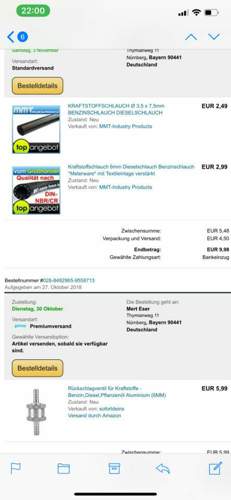

Hab die Sachen gekauft die auf dem Bild zu sehen sind 🙂

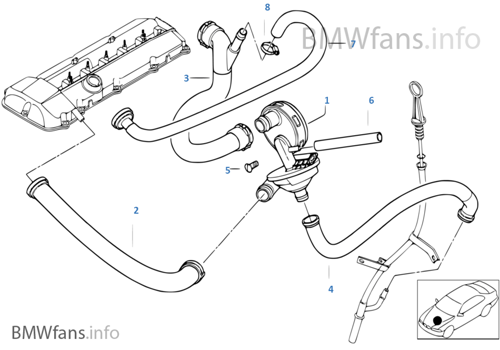

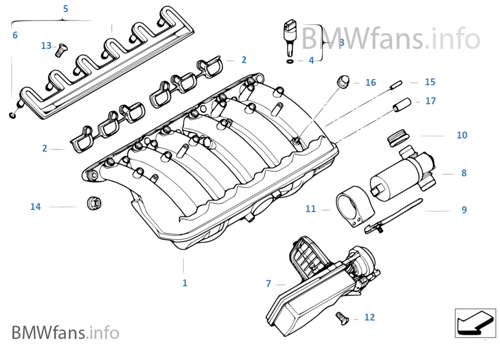

Der Schlauch muß von dem seitlichen Stutzen der KGE (Bild1, Nummer 6)
Zu einem Stutzen an der ASB (Bild2, Nummer 15 und 17)
