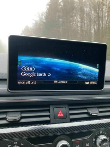

Hallo liebe Gemeinde,
soeben habe ich in dieser Audi Werbung https://youtu.be/ohxZ99K8TRM bei Minute 0:49 im Kleingedruckten (auf Englisch) gelesen, dass man wohl die Dienste ändern wolle und die Google Earth Kartendarstellung evtl. nach Dezember 2017 nicht mehr verfügbar sei.
Weiß einer vielleicht mehr da von?
Ist da was wirklich dran?
Vielleicht stellt Audi dann die Satellitenbilder auf die von HERE Maps um?

Ich habe eine Audi A3, BJ 08/2018 und habe lt. Versionsinformation auch nicht das "Q" stehen. Mein GE funktioniert auch nicht mehr. Kann es nach dem Update funktionieren.Wie im Forum geschrieben sollten ja alle am MJ 2018 ein "Q" verbaut haben.
Würde ein Update da helfen ?
Die Programmierer der Software könnten...
Beim A3 gibt es das Unterscheidungsmerkmal mit dem Q nicht, steht doch oben, dass das nur bei A4, A5, Q5, Q7 mit MMI high so ist!
Aber für 8/18 gibt es auf jeden Fall ein Update...

@Asanpalaro schrieb am 15. Dezember 2020 um 08:41:59 Uhr:
Wenn du ein Q in der Modellnummer deines MMI hast dann brauchst du ein Update damit es weiter läuft (auf Version 1379). Für ältere Modelle mit Nvidia Tegra Chip ist Ende des Jahres Schluss. Ich kann die gerade nicht sagen, wie der direkte Weg zur Anzeige ist, um das zu sehen. Ich glaube über Menü - Einstellung - Systempflege - Versionsinformationen. Der Eintrag Medientreiber ist wichtig CLUE... da muss ein Q drin sein 😉 (z.B. CLUE8_MMX2QC_AU_ER...).
Das Update benennt Google Earth in Sat. Ansicht um und wird dann vom neuen Anbieter gespeist. Ich meine, dass es schon jetzt so ist. Man hat nun auch einen Horizont (blauer Himmel). Daher sind die Maps bei mir nun auf 2D umgestellt, da ich es hässlich finde 😉.
Soeben nachgeschaut, ich habe ein Q und die Lizenz der Satelitenansicht läuft bis 2022 - Danke fürderhin Hilfe.

@jensmeinsohn schrieb am 20. Dezember 2020 um 17:37:26 Uhr:
Seit Montag habe ich auch nur noch diese ladeansicht von GE aber es tut sich nichts. Naja dann nutze ich es eben per. CarPlay geht eh schneller als das langsame MMI
Bei mir seit Freitag das gleiche, A4 aus 03.2018 mit großer Navigation. Google earth nicht mehr möglich.
Gibts hier ne Idee? Ggf das System zurücksetzen?
Oder ist das ein Audi Server Problem?
Mensch. Liess doch mal die letzten Seiten wenigstens. Jeden Tag die selbe Frage. Wenn ab ca. 2017 oder neuer dann Update, sonst wars das.
