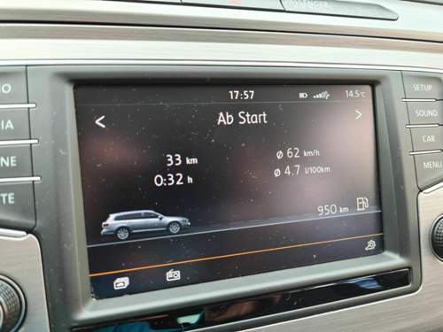

1.4 TSI 125 PS. Und ich war selbst überrascht, wie gut und sparsam der Passat Variant mit diesem Motor fährt!
Die Fahrt hier ging über Landstraße, ein Stück Autobahn und durch mehrere Ortschaften.
Vollgetankt habe ich immer und problemlos eine Reichweite von 1.050-1.100km. Das empfinde ich als sehr anständig.
Kann ich genau so bestätigen.
Mit vollen (kleinen) Tank meist über 1.000 km, wenn nicht all zu viel Kurzstrecke (bei mir 10km) dabei sind. Sonst - und vor allem im Winter- 900 bis 950 km. Ich habe eine Langzeitdurchschnitt von 6,1 Liter. Da sieht man dann auch, dass der Bordcomputer recht genau geht.
