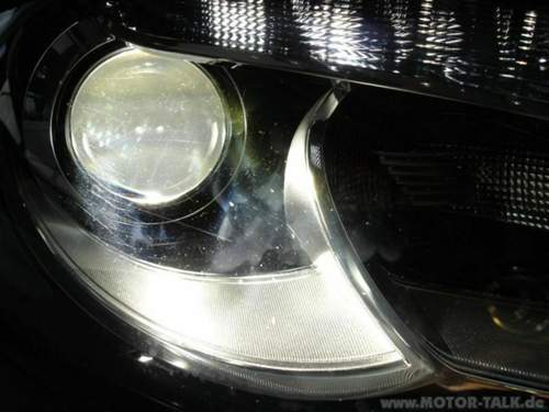

Hab bereits vor einiger Zeit festgestellt, daß meine Scheinwerfer innen eine Art "Nebel" am Glas haben.
Zuerst dachte ich, ok, das Teil ist angelaufen und hoffte, die Flecken würden beim austrocknen verschwinden. Dies war nun nicht der Fall und ich war heut mal bei meinem Freundlichen deswegen.
Er machte ein Foto von den Stellen und schickte diese an Audi.
Ergebnis, ich bekomm am kommenden Dienstag neue Scheinwerfer. Natürlich auf Garantie!
Woher dieser Nebel kommt, weiß keiner. Meine Scheinwerfer werden anscheinend bei Audi dann genauer untersucht.
Nun hab ich bei zwei Freunden von mir die Scheinwerfer angesehen und mußte feststellen, der Eine hatte auch so nen Nebel drinnen und der andere nicht. Beide Fahrzeuge cirka gleich alt und wurden schon im Winter gefahren.
Stell euch hier mal Bilder rein, damit ihr wißt von was ich schreibe.
Schaut mal bei euren Scheinwerfern genauer hin!

Ich war eben noch mal bei meinem Freundlichen, diesmal mit der TPI Nummer hier aus dem Thread (danke, daß ihr die nochmal erwähnt habt, sonst hätte ich davon nichts gewußt).
Mit Hilfe der Nummer konnte mein Freundlicher die Beschreibung des Problems finden und hat es mir vorgelesen.
Sinngemäß:
"Durch die Belüftung der Scheinwerfer können feinste Partikel in den Scheinwerfer gelangen, die sich dann bei elektrostatischer Aufladung der Scheinwerfer an der innenseite ablagern können und es zur Fleckenbildung kommt. Dies stellt keine technische Beeinträchtigung der Scheinwefer dar. Im Eskalationsfall durch den Kunden muß bei Audi eine technische Anfrage gestellt werden. Zu Unrecht getauschte Scheinwerfer werden nicht erstattet."

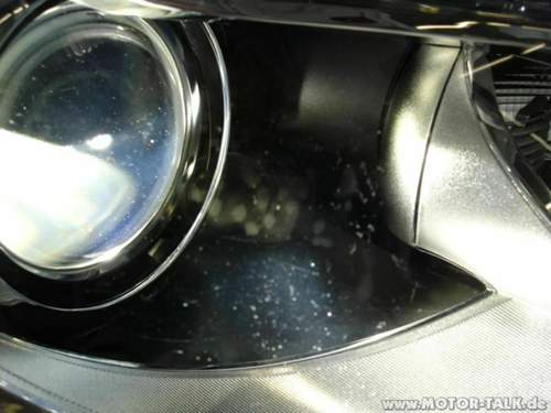

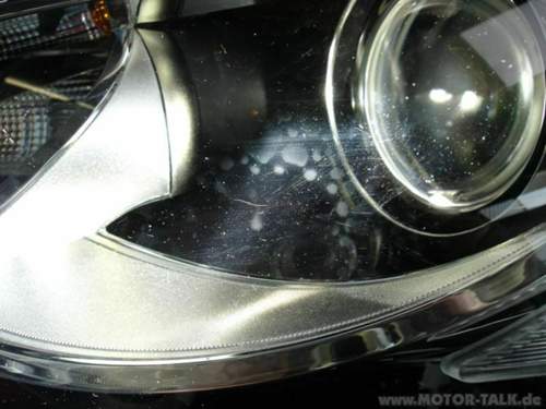

Ich war heute zum Fotoshooting meiner Scheinwerfer beim Freundlichen, Audi hat Bilder angefordert.
Was dabei raus gekommen ist, hab ich mal angefügt, aber ihr kennt sowas ja bereits.
Ist gar nicht so einfach das vernünftig zu fotographieren.

Original geschrieben von rittmeister2
Das hab ich schöner eingefangen 😉
Das sieht aber nach Feuchtigkeit aus, vor allem auf Bild 2.
