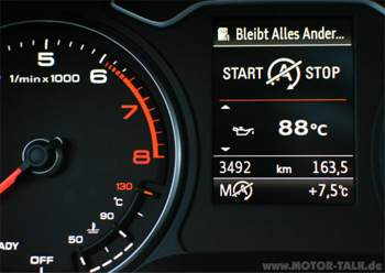

[bild=1] Bei der Fahrzeugübergabe fragte ich den Werkstattmeister dann nebenbei, ob sich die Öltemperaturanzeige auch im aktuellen Modell des 8VS (MJ18) freischalten ließe?
Zweites Geschenk: Da können wir gerne zusammen mal schauen, wenn Sie möchten?, war die freundliche Antwort. Wir gingen zusammen in die Werkstatt.
Wir haben da ein Gerät, mit dem sich die Steuergeräte auslesen lassen. Auf stemei.de sind mögliche Änderungen aufgeführt.
Ich war ehrlich gesagt baff! Sollte es wirklich so unkompliziert sein? Mal eben und jetzt und sofort? Zwei Möglichkeiten haben wir dann gefunden: einmal über die Laptimer-Anzeige wie beim S3 oder als Teil der Verbrauchsanzeige im Digitaltacho und dem Bordcomputer. Letzteres hat der Audi-Meister dann ausprobiert und mir damit einen großen Wunsch erfüllen können! Es funktioniert - legendär! Mit der Musik bin ich dann vom Hof gefahren! 😁

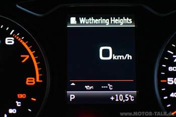

Und damit nicht nur ich eine Öltemperaturanzeige, sondern ihr auch Infos habt, wie lange es dauert, bis der 2.0 TFSI betriebswarm ist, bin ich heute noch mal eine Runde gedreht. Bei ca. 10° Außentemperatur ging es über die Landstraße. Tempo zwischen 60 und 100. Trotz Thermomanagement und Verbesserungen im Abgasstrang braucht der große Motor fast 6 km, bis die erste Öltemperatur von 56° angezeigt wird. Die Kühlwasseranzeige stand da schon seit ca. 2-3 km auf 90°.
[bild=3] Von da an wurde es schnell heißer: nur knapp 1,5 km später standen 70° und nach insgesamt 9 km dann 84° an. Erst zwischen 10-12 km hatte das Öl dann eine relativ konstante Temperatur von >90° erreicht. Höchster Wert nach 19 km 98°. Das wird im Sommer oder auf der Autobahn sicher auch mehr. Ich freu mich drauf. 🙂
Allerdings wird mir auch klar, dass meine tägliche Strecke zur Arbeit mit ca. 12 km zu kurz ist, um das Öl richtig auszukochen. Sobald der Motor die Betriebstemperatur erreicht hat, stelle ich ihn schon wieder ab. Nicht gut. Entweder also über die Berge auf Nebenstraßen scheuchen, oder jährliche Ölwechsel einplanen. Am besten beides ...
