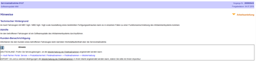

Ich habe für meinen Audi eben auch mal im ERWIN geschaut. Es gibt wohl seitdem 04.07.19 eine TPI bezüglich des MMI
Servicemaßnahme 91U7
Vorgangs-Nr.: 2055054/6
Dies betrifft wohl nicht nur MIB1 High sondern auch MIB2 high und high, hat dazu jemand details?
Danke!
warum hast du denn nicht gleich reingeschaut und die TPI gespeichert 😕
Habe ich, jedoch nicht wirklich informativ, siehe:
A3
eventuell gab es neue Software für die Geräte und das soll einfach nur ganz allgemein die Vorgabe sein, dass man diese bei jeglichen Problemen erstmal updaten soll.
Ist auf jedenfall interessant, spreche ich mal an bei Gelegenheit, weil seit dem letzten Update die Connect-Dienste ewig brauchen bis sie online sind.
oder ist das ne Feldmaßnahme? weil bei normalen TPIs gibts keine "Servicemaßnahme xyz" meines wissens...
Wenn es ne Feldmaßnahme ist, wird es sowieso beim nächsten Service bei allen Fahrzeugen mit den genannten Systemen gemacht.

Korrekt, scheint eine Feldmaßnahme zu sein..
Na dann bin ich gespannt, muss eh nächsten Monat zum Service^^
