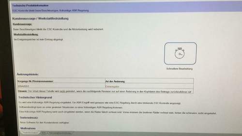

So ist es🙂
Die TPI 2054453 löst das Problem, dass es beim schnellen Anfahren ruckelt.
Tpi2054453

Die gibt es seit 4. April 2019.

Was ruckelt da?
Was wird bei der TPI gemacht?
Welches STG wird geändert?
Gibt es mittlerweile was für den blöden grundlosen ESP Einsatz beim Beschleunigen gerade aus wenn das Fahrzeug kalt ist?
Wenn es kalt ist? Keine Ahnung, davon steht jetzt nichts spezifisches drin. Aber du hast das Foto oben ja sicher gesehen. Da stehts drin.
Könnte auf dein Problem passen, nur mit kalt weiß ich nix
