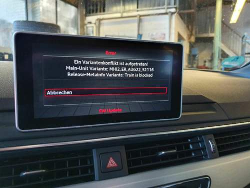

Der Versuch, das bestellte wie auch min. 7 weitere - für verschiedene Hardwarevarianten (4M0906961xx) passende - SD-Karten zum Update meines MMI plus zu verwenden, wurde stets mit einer Fehlermeldung (siehe Bild) aufgrund eines "Variantenkonflikts" abgebrochen und man sagte mir schlussendlich lediglich "man könnte mir an dieser Stelle leider nicht mehr weiterhelfen".
Daraufhin habe ich mich verägert hingesetzt, recherchiert und konnte auch herausfinden warum: Das durch die Feldaktion 91U7 vorgenommene Update hat - wie von Tschako beschrieben - mein ursprüngliches "P"roduktions-Release "MHI2_ER_AUG22_P2116" mit der Main-Unit (MU) Software 0333 zu einem "S"onder-Release "MHI2_ER_AUG22_S2116" gepatcht, wobei die Version der Main-Unit selbst nicht geändert wurde.
Nachdem ich mir dann die auf dem original Update-Medium (TN: 4M0906961AF) enthaltenen Dateien organisiert habe und mir so die "metainfo2.txt" mit den "SupportedTrains" angeschauen konnte, ist klar warum das eigentlich zu meiner Hardware kompatible Updatemedium - nach der Durchführung der Feldaktion 91U7 - nun nicht mehr funktioniert:

Deutlich zu erkennen ist, dass zwar das ursprünglich bei mir installierte "P"roduktions-Release "MHI2_ER_AUG22_P2116" unterstützt wird, nicht aber nach Erstellung des Update-Mediums erdachte "S"onder-Releases (z.B. "MHI2_ER_AUG22_S2116"😉, wie z.B. nach Durchführung der Feldaktion.
Somit kann die Durchführung der Feldaktion dazu führen, dass ältere Update-Medien wegen der fehlenden Berücksichtigung von "S"onder-Releases nicht mehr angewandt werden können.
Bislang warte ich auf eine Rückmeldung von Audi, wie wir in dem geschilderten Fall vorgehen können. Ich werden berichten.
