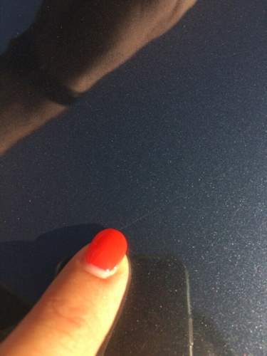

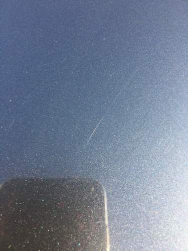

Die nächste Enttäuschung war allerdings nicht fern. Als ich das Auto in Empfang nahm, fielen mir sofort etliche Kratzer auf der Motorhaube auf. Siehe Bilder. Das darf doch nicht wahr sein! Sieht aus wie Kratzer von einem Stein in der Waschanlage. Ich habe natürlich gleich Reklamiert und eine Mitarbeiterin den Schaden aufnehmen lassen bevor ich das Auto angemacht habe. Da gestern alle Serviceberater schon weg waren, warte ich heute auf einen Rückruf. Bin ich da zu pingelig? Auch wenn die Kratzer nicht übermäßig tief sind und wahrscheinlich herauspoliert werden können: Ich erwarte eigentlich schon, das Auto ohne Kratzer zurückzubekommen. Wie seht ihr das? Wie geht man in einem solchen Fall vor? Hat da jemand Erfahrung mit? Ich empfinde die ganze Geschichte langsam als echte Zumutung. Ich war insgesamt schon fünf Mal dort, habe das Auto jetzt seit sechs Monaten und es hat insgesamt knapp vier Wochen in der Werkstatt verbracht. Jetzt muss ich wohl nochmal hin. Ob das Geräusch, um das es ja eigentlich ging, weg ist, kann ich noch nicht sagen. Heute Morgen war zu viel Verkehr für den Geschwindigkeitsbereich. Es bleibt also spannend...
Ich mag mein Auto eigentlich wirklich sehr und bin passionierter BMW-Fahrer, aber mir scheint, BMW versucht alles, um mich als Kunden "loszuwerden".
