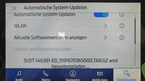

Akzeptiere einfach, dass OTA-Updates bei anderen funktionieren (siehe Foto) und stelle mich nicht als Lügner dar.
OTA-Update

OTA läuft im Hintergrund!
Beim Fahren
wenn man wie du jetzt update suchen drückst das ist nur Für das Sync System!!!
@ChrisSG25 schrieb am 28. September 2020 um 16:54:44 Uhr:
@louis-focus schrieb am 28. September 2020 um 16:29:12 Uhr:
Beim Fahren
Ob das Update im Hintergrund ausgeführt wird oder nicht hat mit der Bezeichnung OTA (Over The Air) absolut nichts zu tun. Das ist absoluter Blödsinn.
OTA (Over The Air) weißt nur darauf hin wie das Update auf das System kommt. Nämlich bei OTA kommt es über die Internetverbindung des Fahrzeuges, egal wie diese Verbindung hergestellt wird, ob über einen Hotspot oder ein WLAN von zu Hause.
Die im Bild gezeigte Datei ist zwar für das Sync-System es können aber auch Updates für die diversen Steuergeräte im Fahrzeug über OTA (Over The Air) kommen. Die Updates für die Steuergeräte laufen im Hintergrund, davon bekommt nichts mit nur wenn mit der entsprechenden Software die Versionsnummern ausliest. Nur die Sync-Updates sind halt dementsprechend offensichtlich weil sie das System selbst betreffen. Die im Bild gezeigte Datei ist zum Beispiel für die Nav-Voice zuständig.
Btw. als Lügner wird hier sicherlich niemand dargestellt, einfach mal gechillt bleiben und nicht gleich die Leute angehen. @louis-focus, du bist halt nur einer von sehr wenigen bei denen etwas per OTA-Update kommt. Die meisten hier updaten ihr Fahrzeug per USB-Stick. Deswegen die Bemerkung von @der_ich.
