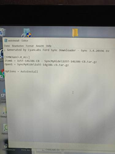

Ok das mit dem Abbruch war wohl mein Fehler.
Ist es normal das die autoinstall nur die CB Datei installieren soll wenn in dem myride Ordner mehr Dateien sind? Siehe bilder
Myride
Autoinstall

Bei meinem aus 08/2018 wurde übers Sync das 19052-Update erkannt (noch 3.3) und auch geladen. Die Geschwindigkeit war aber unterirdisch und hätte wohl einen Tag gedauert. Es wird nur das angezeigt und geladen, was auch offiziell über die Ford-Update-Seite verfügbar ist, also nichts WIRKLICH Aktuelles.
Über Stick ist es schneller und einfacher, selbst bei meiner älteren Hardware laufen Sync 3.4 und F9-Karten ohne Probleme. Warum es nicht offiziell angeboten wird bleibt ein Rätsel. Bei der Inspektion wurde es auch nicht bemängelt oder nicht bemerkt oder es ist einfach nur vollkommen egal.
