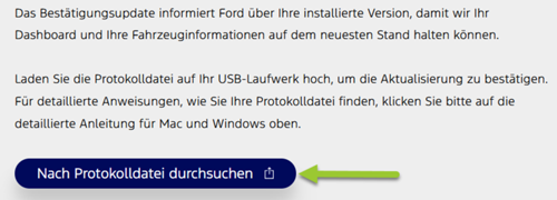

@Cherry79, der Upload verbirgt sich hinter dem Suchbutton (siehe Bild).
Dateiupload für Protokolldatei
Danke, das hab ich mittlerweile bei dem '18er Focus (der Updates angeboten bekommt) auch gefunden. Da kann man ja den ganzen Kram aufklappen, USB-Laufwerk auswählen und findet die Downloads und dann hinterher auch den Button für den Upload der xml-Datei.
Der '20er hat aber nachwievor nur die Fehlermeldung "Es scheint ein Problem mit der hochgeladenen Protokolldatei zu geben. Unser Team wird dies in Kürze überprüfen und Ihr Konto aktualisieren, damit die aktuelle Version von SYNC in Ihrem Fahrzeug korrekt funktioniert. Wir empfehlen Ihnen, die WLAN-Updates zu nutzen, sofern diese für Ihr Fahrzeug verfügbar sind." Da ist erst garnix da, was man aufklappen kann oder wo man einen Download findet.

Das ist nur das Tool, das die Protokolldatei erstellt, somit als Update nicht wirklich nötig. Es hat keine Funktion für dein Sync.
Ford hat seine Updateseite wohl endlich aktualisiert dieses Mini Update wird mir jetzt nicht mehr angezeigt und alles ist jetzt auf dem aktuellen Stand Software wie Karten
