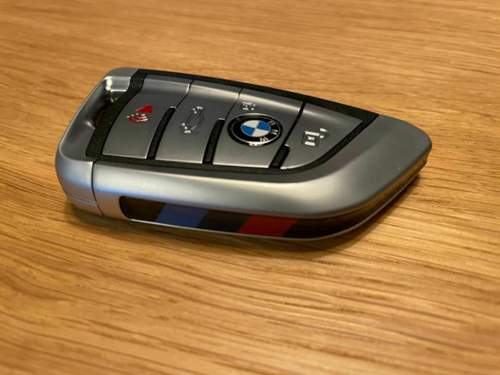

Gebraucht gekaufte Schlüssel müssen erst "geleert" werden, also das Eeprom des Schlüssel wird neu aufgefspielt. Bei F-Serien Schlüssel immer etwas blöd, da gut zugeklebt. Einfacher ist es, man nimmt einen neuen Schlüssel. Für die F-Serie hätte ich noch ein paar hier liegen, im G-Serien-Look (s. Bild), also silber mit M-Streifen an der Seite.
Aufspielen bzw. Anlernen ist kein Problem, benötigt wird das Auto, ein Original-Schlüssel und 30 Minuten Zeit. Alternativ, wenn man nicht fahren will oder kann, dann das FEM/CAS und der originale Schlüssel per Post.

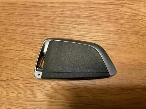

Ich habe mir gestern auch Schlüssel bei Oliver machen lassen und möchte noch anmerken, was gerade Olivers Lösung von den alternativen Angeboten abhebt:
  • Es wird kein Schlüssel zersägt, die Platine aus dem alten Schlüssel ausgebaut, angepasst und neu verklebt, sondern es gibt einen neuen, hochwertigen Schlüssel.
  • Der Schlüssel wird auch im Fahrzeug angelernt, ist voll funktionsfähig und ist updatesicher.
  • Es wird hier auch der Notschlüssel gefräst, so dass man insgesamt einen voll funktionsfähigen Zusatzschlüssel bekommt.
Dabei habe ich mir ja nun selbst von ihm ein Bild machen können, wie er arbeitet und kann nur alle positiven Berichte bestätigen. Hier auch an dieser Stelle vielen Dank!
Übrigens, die Zeit, die Oliver angibt, ist keine halbe Stunde bummeln, sondern er muss wirklich am Auto, als auch am Schlüssel werkeln. Das Ergebnis kann sich jedenfalls absolut sehen lassen! Meine Frau war schon neidisch, als ich gestern Abend nach Hause kam... 🙂

Schick, schick...
Schaltet der Schlüssel bei Keyless Go auch ab, wenn er liegt?
Interessante Frage! Denn das ist ja offenbar kein F30 Schlüssel.
