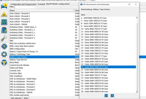

@dolly1616 schrieb am 07. Dez. 2023 um 16:11:09 Uhr:
Einfach andere (bzw. richtige!) Batterietype einstellen. Bei 70Ah /700A H6 EFB perFORscan 2.3.49 BdyCM Factory und normal auf Typ 35

@Toe schrieb am 17. Dezember 2023 um 00:30:02 Uhr:
Das müsste doch mit der aktuellen forscan 2.3.57 auch gehen, oder?
Könnte man denken, aber ist nicht so einfach dann.
Ja und Nein. Ab ca. 2.3.51 sind dort nur noch 3 Batterietypen als Listenauswahl.
Dann musst Du zuerst einen screenshot vom BydCM ASBUILD machen, nur einen Typ (zB Battterie Normal) umschalten, speichern und im ASBUIld nach Veränderung suchen. Dadurch weisst Du dann ziemlich genau welcher Byte im AsbUild für Batterietyp (zB Normal) zuständig ist. Der ist aber in Hex.
Fpr den Focus Mk4 Bj 2019 ist der Byte bei vielen 726-02-01 die ersten beiden und die zweiten beiden Ziffern je Batterietyp Normal und Batterietyp Factory.
Möchtest Du also beide Typen auf Typ 35 ändern, umrechnen in Hex (23) und unter Asbuild 726-02-01 die ersten viel Stellen überschreiben mit 2323, write und dann kannst Du unter BdyCM Configuration unter den Batterietypen die Nr 35 ablesen, aber mit dem Vermerk „unbekannt oder nicht konfiguriert“. Aber dort die 35 auswählen geht halt nicht.
In der Version FORscan 2.3.49 gibt es aber noch die längere Liste wo 35 auch mit dabei zum einachen Auswählen ist. Deren Angaben hinter den Typnummern passten aber nicht 100%ig mit dem überein, was der Focus dann daraus für die Wertetabellen unter Amaturenbrett Batterie Typ, Ah und so weiter einstellt. Deshalb haben die FORscan programmier das in jüngeren Verionen anscheinend wieder bis auf 3 Typen rausgenommen.
Wem ASBUILD Programmieren zu kompliziert und unsicher ist, was man ja durchaus nachvollziehen kann, bleibt die Downgrade auf 2.3.49 für die einfachere Umstellung auf 35. Danach einfach wieder 2.3.57 drüberinstallieren und die Werte im Amaturenbrett nachgucken. Weil die passenden Werte wie Batterie Ladezustand % und Ah usw. in den alten FORscan Versionen zu allem Überfluss auch gar nicht verfügbar waren.

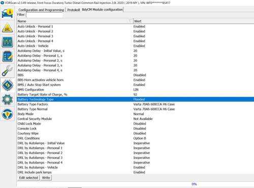

@dolly1616 schrieb am 7. Dezember 2023 um 16:11:09 Uhr:
@Corsa-B-Heizer und @garssen :
Neenee, das is doch viel zu kompliziert und verwirrt nur die empfindliche Elektronik. Einfach andere (bzw. richtige!) Batterietype einstellen. Bei 70Ah /700A H6 EFB perFORscan 2.3.49 BdyCM Factory und normal auf Typ 35 bei mir läuft über alles ohne Probleme seit zwei Monaten. (oder bei FORscan 2.3.57, BdyCM Asbuild 726-02-01 die ersten vier auf 2323)
Aber mir glaubt ja hier (fast) keiner 😉
Ohne Quatsch. Probiert's aus! Immer mehr Forumler fahren gut damit!
Hab das mal eben kontrolliert. Vor dem Batt Tausch im Frühjahr war da keine Batt angewählt, nun eine Exide 80AH 700A
Hab das jetzt mal auf die nächste Verwandte, die Varta 70AH 600A umgestellt und geschaut, nun lädt er im Stand schon mit 40-50Ampere.
Im Oktober auf der fahrt ins Ausland, 860KM, ging der Batt Lzs von 63 auf max 78% hoch, zu wenig eigentlich.
Mal sehen wie es nun wird...
Eben noch zum Essen gefahren im Ort, etwa 5Km hin und zurück, 0l7s 5!% drauf geladen. Scheint wesentlich besser zu sein als die alte Einstellung. Nachher sind nochmal 45Km zur Arbeit zu fahren, bin gespannt. Bisher habe da max 5%....

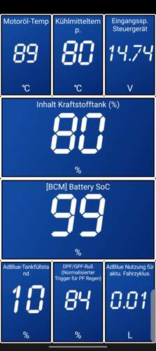

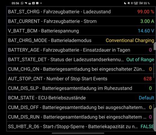

Hallo
Gestern Abend nach den knapp 50km zur Arbeit hab ich den Focus mit 80% Lade Kapazität abgrstellt.
Heute morgen eingestiegen, Motor gestartet und auf die App geschaut, Zack 99%!
Was ist denn jetzt los?
Ladespannung immer 14,6 bis 14,7Volt.
Nach dem Schreiben gestern Abend hatte ich die Zündung aus/an gemacht, und über Nacht hat sich das BMS Modul neu sortiert?
Jemand ne Idee?
