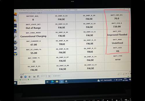

Wo sieht man denn nun den Batterietyp? oder diese Nr35?
Die Daten sind ja nun mit der Forscan 2.3.57 ganz anders als mit der 2.3.49
Focus MJ21, 2L Ecoblue
Batt1
AsBuilds
BDYM..

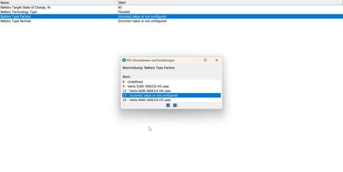

In der 2.3.57 ist die Liste der Batterietypen deutlich gekürzt worden, Begründung steht weiter oben im Thread. Die Nr. 35 findest du nur in der 2.3.49.
Deine 60A 600 H5 case gibt es in der Form in keiner der beiden Listen (auch nicht in der 2.3.49), deshalb zeigt er vermutlich "error" an.
War das so eingestellt oder hast du bereits Änderungen vorgenommen?
Ich hab das gestern so eingestellt mit der 2.3.49. War eine Varta 70AH 600A H6. Zuvor war eine Exide 80AH 700A hinterlegt, damit hat er aber eig nicht geladen, auf 800Km gerade etwa 10%, habs auch weiter vorne erwähnt glaub ich.

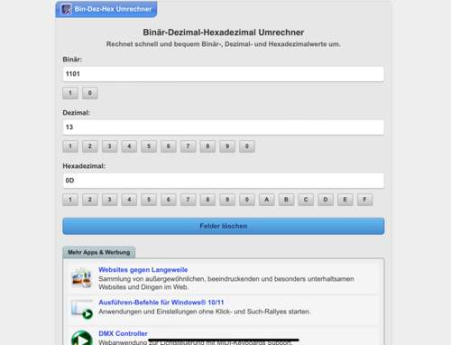

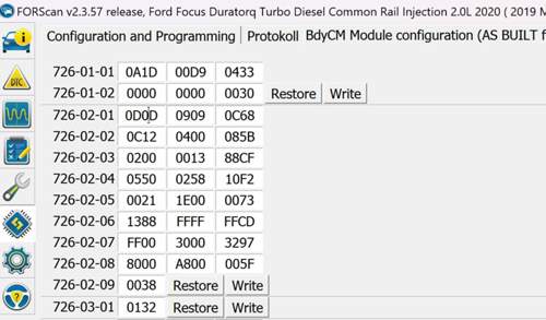

Du hast nun unter Asbuild byte 726-02-01 0D0D, also 13 , 13 eingestellt.
Welche Batterie ist denn eigentlich tatsächlich bei Dir genau verbaut?
Die 70Ah / 700-760 läuft mit Abuild 2323, also 35 , 35 sehr gut
Ich hörte von einer 60Ah, dass die mit Asbuild 2222, also 34 , 34 sehr gut läuft.

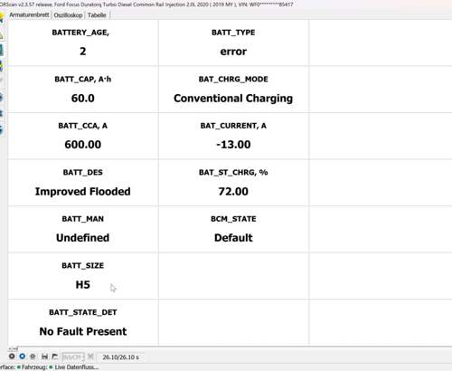

Mit Forscan 2.3.57 kannst du im Configuration Bereich zwar die Batterietypen Nummer ablesen, dahinter steht dann nur „inkorrect value or not configured“, weil die das wieder rausgenommen haben. Ist anscheinend nur ne allgemeine Meldung, wenn keine Daten in Forscan verfügbar sind.
Aber die Zahl, die Du im Asbuild in hex einträgst, steht dann dort zur Kontrolle in Dezimal drin.
In deinem Screenshot steht dort ja 13-inkorrect value or not configured. Das passt zu 0D.
Stellst Du unter asbuild 2323 ein, wird dann unter configuration 35-inkorrect value or not configured stehen.
Die Werte die in den Livedaten unter Amaturenbrett drinstehen sollten zu Deiner verbauten Batterie passen. Wenn bisschen weniger CCA (40-60) drin ist scheint das nicht tragisch zu sein.
Hex umrechner

Du meinst Typ 19? Schau mit FORscan 2.3.57 hinterher unbedingt die Livedaten an, welche bei Typ 19 wirklich eingetragen sind. Die FORscan Tablle stimmt ja leider nicht. Bei mir ist bei meiner 70Ah die 35 die beste Wahl bislang (seit September).
Kannst es ja paar Tage testen. Lass manchmal mstartstopp aktiviert und schau ob es auch funktioniert. Wenn nicht, stimmt wieder etwas nicht.
KOntrolle in Forscan Livedaten
