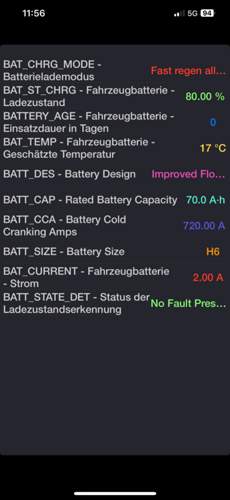

habe gestern und vorgestern kein StartStop mehr gahabt und die Forscan Amaturenbrettwerte bei der Fahrt mitlaufen lassen. Die Ladung ist von 66% selbst nach 20Min 130km/h nur auf 68% hochgegangen. Die ganze Zeit wurde „conventional charging“ angezeigt.
Da ich noch kein Ladegerät habe, bin ich wieder in die Programmierung und habe BdyCm 726-02-01 wieder von 1C1C auf 2323, also Batterietyp 28 auf 35, zurückgestellt.
Die Ladung ist sofort auf „fast regen allowed“ und binnen zwei Kurzstrecken in der Stadt auf 78% hochgegangen.
Fahre jetzt damit weiter. Werde denn auch mich mal wieder trauen die Standheizung morgens anzufunken.
Die ging vorgestern auch garnicht erst an.
Viele Grüße
Kai
Fast regen bei 2323
Conventional bei 1C1C
