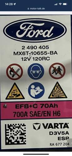

P. S. Leider hat der Freundliche abgelehnt, den hinterlegten Batterietyp und die hinterlegte Batteriegröße zu überprüfen.
Informativ möchte ich es dennoch wissen und wenn ein User aus dem Köln/Bonner Raum das für mich auslesen könnte, freue ich mich auf eine PM.

Ich habe auch die CB Version des BMS und eine 70Ah Calcium+ Batterie drin und null Probleme.
Warum der FFH den Batterie-Typ nicht auslesen will, ist mir auch unverständlich.

Ford Calcium+ EFB

Nachdem ich schon festgestellt hatte, das die Batteriespannung auf <12 V abfiel, habe ich mich u.a. hier weiter schlau gemacht, was man noch tun kann. Mit Forscan und Adapter habe ich meine Lösung gefunden:
1. Die Ladekapazität von 80% auf 90% erhöht.
2. Den Werkseintrag der vorgegebenen Batterie von 52Ah auf die tatsächlich eingebaute Batterie mit 70 Ah geändert
Zusätzlich habe ich dem BMS einen Reset verpasst.
Et voila, alle Systeme funktionieren seitdem einwandfrei, selbst StartStop funktioniert bei jedem Bremse treten (Automatik). Die Batteriespannung sinkt nicht mehr unter 12,4V, selbst bei Kurzstrecke und 4-5 StartStop und mehreren Motorstarts -> ich bin soo glücklich...
