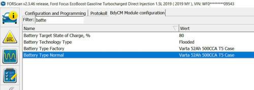

ich bin auch von dem bekannten BMS/Batterie Problem betroffen, sprich Start/Stop geht eigentlich nie, bislang nur direkt nach einem manuellen Laden der Batterie. Der BMS Sensor ist der mit BE am Ende. Ich habe mit Forscan mal die Batterie Settings ausgelesen, dabei ist mir aufgefallen, dass ein falscher Batterietyp angezeigt wird: Varta 52Ah, verbaut ist aber eine Varta 70Ah. Ich habe einmal Screenshots angefügt. Macht es Sinn, den Wert manuell anzupassen bzw. kann das Teil des Problems sein? Wenn ja, den Wert Type Factory oder Type Normal oder beide? Der Wagen hat noch bis Sommer Garantie, sonst besser doch zum FFH fahren damit? Was sollte ich den am besten sagen? Ich habe in einem amerikanischen Ford Forum gelesen, dass das ggf. auch ein Fehler von Forscan sein kann?!? Hat da jemand Erfahrungen?
Mir ist noch aufgefallen, dass der SOC Wert auf 80% steht, ist das auch normal? Hatte mal gelesen, dass eigentlich 70% oder 75% Standard wären?
Vielen Dank für eure Antworten!
Forscan Batterie Auswahl
Forscan Batterie Infos
hier noch einmal!
Bei mir war in der Konfiguration Forescan ( Batterietyp )eine 44Ah Batterie, eingebaut ist eine 60Ah Batterie. Das habe ich angepasst (Type Normal) und den Ladewert auf 95% gestellt. Seit dem keine Probleme mehr!
