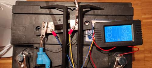

Über die Feiertage habe ich meine Batterie mal getestet.
Vollgeladen bis 14,9V bis der Ladestrom kleiner als 0,2A war.
Dann mittel H4 Lampe bis auf 10,8V entladen und dabei gerade mal 40,2Ah aus der Batterie ziehen können.
Das anschließende laden - erst mit 6A Konstantstrom bis 13,8V und dann weiter mit Konstantspannung und von 8 auf weniger als 0,2A fallenden Strom hat 41,8Ah in die Batterie stopfen können.
Also hat sie von ihren ursprünglichen 60Ah im Mai 2020 (Baudatum) rund ein Drittel Kapazität verloren!.

41,8 Ah
Hallo, wie bitte hast du errechnet das 40,2 Ah der Batterie entnommen wurden?
Rein rechnerisch auf Grund der H4 Lampe die angeschlossen wurde?
Und wie wurde der Ladevorgang auf 41,8 Ah errechnet?

Die fleißigen kleinen Chinesen haben da in der Bambushütte ein schlaues Gerätchen zusammengelötet.
Das Ding misst den Spannungsabfall über einem Shunt.
Der Spannungsabfall ist proportional zum fließenden Strom.
Wenn man nun das ganze mit der Zeit verwurstet, kommt ein brauchbares Ergebnis raus.
Sorry das Bild ist nicht ganz scharf - die Spannung steht noch bei 10,9V. Kurz darauf habe ich das Entladen beendet.
