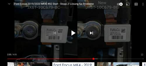

Habe gestern ein Video von "My Ford Fokus " gesehen und bei ihm wurde ab Werk ein falscher Batterie Managementsensor verbaut. Hat jemand von euch schon davon gehört? Links auf dem Bild war bei ihm der falsche Sensor. Oder ist es nur eine neue Version die später verbaut wurde?
Screenshot-20210201-071655-youtube
Darum geht es hier schon eine ganze Weile.
Aktuell scheint die folgende Variante des BMS-Sensors zu sein:
C95YW-SW:5.5
JX6T-10C679-CA
Also wird der bei Problemen auf Garantie getauscht?
Bei mir zumindest "ja". Letzten Freitag geschehen.

beim letzten mal vergessen. Anbei ein Foto des Sensors mit aktueller Nummer.
Seit dem 12.01 läuft alles Problemlos. Bis jetzt ;-)
Viele Grüße
@zzmogwaizz schrieb am 30. Januar 2021 um 16:34:14 Uhr:
am 12.01 hatte ich einen Termin. Bis jetzt läuft alles Reibungslos. SS läuft auch obwohl ich viel Kurzstrecke im Moment wegen Homeoffice fahre. Hab einen neuen Sensor bekommen und ein Softwareupdate für das BMS.
Batterie wurde nicht getauscht! (hatte ich markiert)

Sensor
Bei mir läuft auch seit Anfang Januar alles wie es sein muss. Ich glaube das war der Knackpunkt... man merkt jetzt auch, dass er nicht nur sporadisch läuft sondern immer - bis jetzt.
@Alexma10 schrieb am 2. Februar 2021 um 21:12:19 Uhr:
Was war denn der Knackpunkt?
