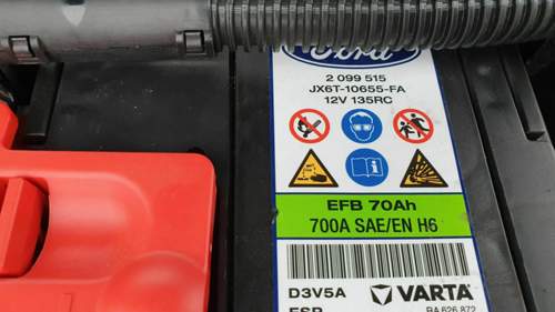

Die habe ich! Die sieht genau so aus wie meine erste die war ja defekt würde mir gesagt
Da EFB draufsteht, ist es keine AGM - es geht aber nicht um deine Batterie, sondern um die von "Schnuggelbrummer".

Okay aber warum sagt die Werkstatt ich eine drin?
Da fragst du besser deine Werkstatt, warum sie dir Blödsinn erzählt haben.

Meiner hatte ab Werk auch eine SHZ mit EFB. Seit Oktober hab ich ne AGM drin und keine Probleme mehr
Was ist denn nun Sache, die ganze Zeit des Threads heißt es hier das eine AGM Batterie nicht geht wegen der Hitze im Motorraum?
Jetzt schreibst du das bei dir eine verbaut ist, geht es nun ohne Probleme oder nicht, oder war Ford nur zu Geizig direkt eine zu verbauen?

Also es sollte für den unerfahrensten möglich sein, die Beschriftung auf der Batterie zu lesen. Bisher habe ich nichts außer EFB gesehen und glaubees ehrlich gesagt auch nicht.
Dass AGM nicht eingebaut wird, hat wohl mit dem Geiz des Herstellers zu tun. Nicht mit der Hitze. Es muss halt guz isoliert sein, aber wenn das nicht lösbar wäre, würde man ja keine AGM produzieren, oder;-)
Der Meister hat mir gesagt eine AGM Batterie ist wichtig für S/S... aber ich habe nur die Augen zu gemacht!
Mir kanns eigentlich egal sein, Hauptsache es funktioniert alles, aber wegen der besonderen Bedeutung der Aussage bin ich schnell im dichten Schneetreiben raus an die Kiste das Foto machen. Soviel zur Aussage eines Werkstattleiters mit 50 Jahren Berufserfahrung. Da wird mir schwindelig vom Kopf schütteln.
