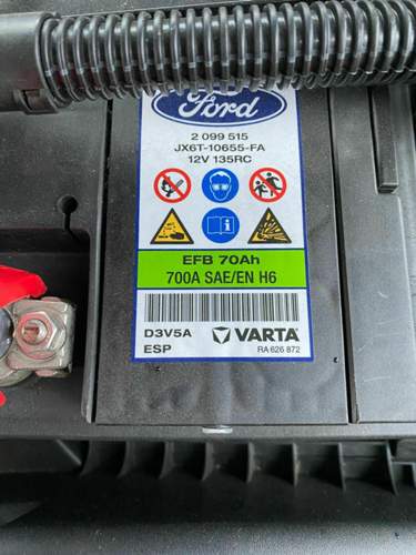

Er sagt aber nicht, dass er die AGM nur im Tausch bekommen hat, sondern dass auch schon vorher eine drin war. Das kann ich mir eigentlich nicht vorstellen. Hat hier sonst irgendjemand eine AGM ab Werk bekommen?
Ja ich aber das kann ich mir ja auch nicht vorstellen ich habe den Meister ja gefragt ich wollte mir eine AGM ein bauen aber er hat gesagt ist schon eine drin!
Wenn eine drin ist sollte dies entsprechend und ganz einfach an der Batterie zu erkennen sein. Mir wäre neu dass der Focus eine AGM drin hat...
Vielleicht wird hier einfach nur EFB mit AGM verwechselt, bzw. angenommen, daß beides das Selbe sei?
Was steht also auf der Batterie drauf?
ciao Maris

@ChrisSG25 schrieb am 30. Januar 2021 um 11:34:34 Uhr:
@Rhodosmaris schrieb am 30. Januar 2021 um 11:22:57 Uhr:
ciao Maris
Die habe ich! Die sieht genau so aus wie meine erste die war ja defekt würde mir gesagt
Da EFB draufsteht, ist es keine AGM - es geht aber nicht um deine Batterie, sondern um die von "Schnuggelbrummer".
