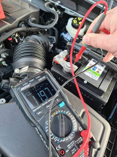

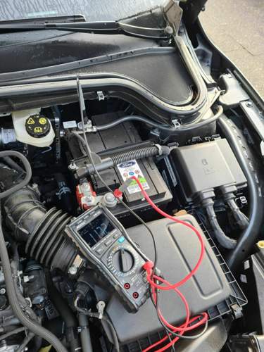

Hi zusammen,
ich reihe mich dann mal mit meinen beiden Fords mit ein, nachdem SS, KE Probleme und C64 Sound in beiden Autos auftritt.
Heute morgen, nach 48 Std Stillstand habe ich bei meinen beiden Fords die Batteriespannung gemessen.
Bei beiden ist die Varta Blue Dynamic Artikelnummer 570500076D842 70AH eingebaut.
Auf der Website von Varta steht im Productsheet das die Batterie "Bereit für Start-Stopp-Systeme der Einstiegsklasse" ist. Was auch immer das heissen mag.
11,97 Volt bei meinem 1,5 182PS ST-Line
11,72 Volt bei meinem 1,5 150PS Vignale
Den Vignale meiner Frau habe ich daraufin an das CTEK MXS5 gehangen. Der Ladevorgang war dann um 18 Uhr beendet. CTEK abgeklemmt und Spannung gemessen. 12,4 Volt kam dabei herraus.
Ich meine mich hierbei an folgende Werte zu erinnern.
Ladezustand
100 % > 12,85 V
90 % 12,80 V
70 % 12,55 V
60 % 12,50 V
50 % 12,40 V
20 % 12,00 V
0 % < 12,00 V
Da mir das für eine 11monatige Batterie zu wenig war habe ich jetzt den Recond Modus angeworfen. Bin mal gespannt ob sich noch etwas ändert. Zumal man nach dem Laden ja noch 4 bis 6 Std warten soll und dann die Spannung kontrollieren soll.
Die Spannung nimmt ja nochmal ab.
Für mich hat das BMS die Batterie geschrottet. Ich klemme das CTEK morgen wieder ab und kontrolliere nach 5 STD nocheinmal die Spannung. Sollte sie unter 12,2 Volt liegen hätte ich gerne eine neue. Ich werde dann auch mal weiter berichten.
