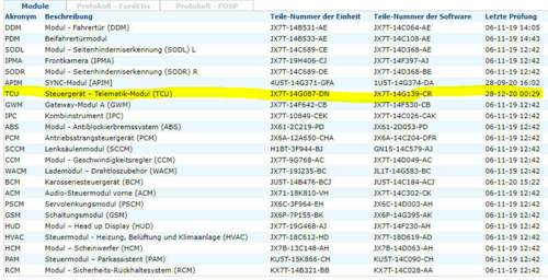

Falls es jemandem was bringt, hier mein ETIS Auszug des Steuergeräte, wo das Karosseriesteuergerät ja ein Update bekommen haben soll.
@MikeTakrelyt schrieb am 27. Januar 2021 um 20:19:35 Uhr:
Hallo hast du das von der Werkstatt bekommen oder über OTA? Kannst du bei mir auch mal nach schauen? 🙂
Die BCM-Zeile sieht bei mir so aus:
BCM 726 Karosseriesteuergerät (BCM) JU5T-14B476-BCJ JU5T-14B476-BCJ JU5T-14C184-ACJ JX6T-10C679-BE 06-11-2020
Schaut bei mir mit den Versionen auch so aus. Wobei das Datum hinten dermeist nicht viel zu sagen hat. Hatte schon den Fall, dass an dem Datum wirklich nur geprüft wurde. Also da kein Update kam.
TCU: JX7T-14G087-DN JX7T-14G139-CR letzter Check: 28.12.20
TCU-Daten kann ich bei mir leider nicht sehen?
Kleiner Screenie.
Wobei ich meine mich zu erinnern, dass das TCU ehr für das Problem Notrufsystem zuständig war.
Etis
Man muß in den Reiter Protokoll wechseln und dort nach dem Update für BCM suchen. Dann weiß man das Datum, wann das Modul tatsächlich upgedated wurde. Das Datum der letzten Prüfung hat nix zu sagen
Da ich keinen Zugriff auf den Reiter Protokoll habe, wäre jemand so freundlich und schickt mir einen Screenshot? VIN schicke ich per PN.
