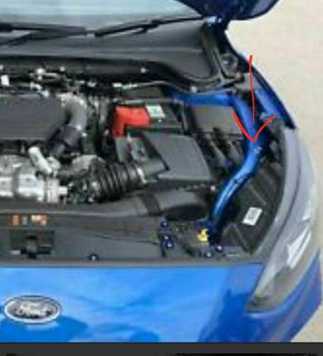

Also ich habe Probleme mit meinem Start/Stopp, es funktioniert eigentlich fast nie, wegen zu geringer Batterieladung.
Bin Heute z.B. 2 mal 40 Km Autobahn gefahren und die Batterie soll laut Computer nicht genug Ladung haben um es zu aktiviere.
Wenn ich aber ca. 10 Minuten mit sehr hoher Geschwindigkeit fahre, dann funktioniert es wieder eine Zeit lang, oder wenn ich die Batterie manuell lade.
Das Auto war deswegen schon bei Ford und die sagten " Ja sie fahren zu wenig, da funktioniert das nicht, da ist ja immer die Batterie leer".
Schwachsinn, auch wenn ich nicht viel fahre, aber nach 40 Km Autobahn muss die Batterie ausreichend Leistung haben, deshalb wurde die Software angeblich da das Problem bekannt sein soll so angepasst, das Start / Stopp schon bei 80 % Ladung funktionieren soll.
Leider geht es aber immer noch nicht, jetzt schon 2 Wochen am Stück ohne Funktion.

Wenn ich das Ladegerät nach 4 Wochen mal dran mache sieht es so aus.
Klemmst du in dem Fall die Battterie vom Auto ab?
Falls nein, dann ist eine korrekte Ladezustandanzeige nicht möglich. Die Batterie wird belastet und ein Teil des Ladestromes fließt zu den Verbrauchern.
Habe die 2 Jahre vorher die Batterie nie nachgeladen.
Was soll ich dazu sagen, sonst ist das Auto top.
Das mit dem abklemmen höre ich das erste Mal.
Bei meinem Motorrad mache ich es auch so.
Auch die Werkstatt macht es so.
Bin aber auch kein Elektriker.
Minuspol des Ladegerätes nicht direkt an der Batterie anschließen, sondern am Massepunkt daneben am Federbeindom.
Dann registriert das BMS auch die eingeladene Energie.

Ich habe nach langem hin und her nun einen neuen Batteriesensor bekommen. Laut der Werkstatt eine Neuentwicklung, welche bei den neuen Focus‘ ohne Batterieproblemen auch verbaut ist. Bis jetzt habe ich auch keine Beschwerden mehr (zuvor keine Funktionen Keyless-Entry, Parksensoren, Start-Stopp..).
Update aus Oktober für S/S und die Konfiguration von Start-Stpp neu machen lassen. Seitdem keinerlei Probleme mehr. 2 Woche bisher. Nachdem der Ingenieur aus Köln da war, keinerlei Probleme mehr. Vielleicht gibt's ja noch Wunder...

Dass SYNC direkt mit S/S bzw. Batterieproblemen zusammenhängt is eher unwahrscheinlich. SYNC ist ja Infotainment und so. Wenn dann wird durch das SYNC evtl. zu viel Ruhestrom verbraucht was dann auf die Batterie schlägt...Aber scheint ja wohl unter anderem eher vom TCU und dem BMS herzurühren...

Batterie wurde geladen, mehrere Updates aufgespielt und entsprechende Steuergeräte neu programmiert.
Funktioniert jetzt wohl wieder... mal schauen wie lange! War jetzt zum dritten Mal deswegen in der Werkstatt. Einen neuen BMS habe ich letztes Jahr schon bekommen.
Getriebe war übrigens auch ein Softwareproblem (Auto schaltete vom 4->5 Gang zwischendurch immer in den Leerlauf).
Scheint echt softwaremässig nicht das Masterpiece bei Ford zu sein!
Vielleicht könnte mal jemand, der das Update fürs Karosseriesteuergerät/BMS bekommen hat, dessen Bezeichnung posten. Ich habe JU5T-14C184-ACG drauf in Kombination mit Batteriesensor Endung -CA und da geht trotz reichlich Fahrstrecke gar nichts.
