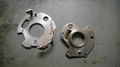

@Buggy-1300er schrieb am 10. Juli 2021 um 12:40:44 Uhr:
Für bessere Vorschläge zum verbinden der Litze bin ich gern offen.
Litze, die im Betrieb bewegt wird, zu löten, ist nicht optimal. Das Lötzinn zieht sich in die Litze, macht sie starr und sorgt schnell für neue Brüche.
Original ist das ja scheinbar so eine Art Schweißverbindung.
Ich nehme für die Reparatur immer ein Stück hochflexible Litze, crimpe zwei Crimpkontakte dran und löte die Kontakte (ggf. abgeschnitten) an die beiden zu verbindenden Teile im Verteiler. So kommt die Litze nicht mit Zinn in Kontakt und bleibt auf voller Länge flexibel.
Auf dem Foto kann man es erkennen.
Unterbrecherplatte

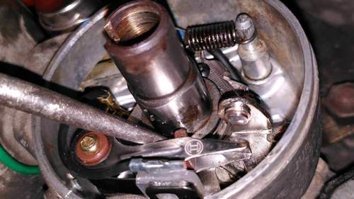

@GLI Danke fürs Bild und deinen Beitrag. Ich habe eine neue Litze jetzt mit einer Verschraubung (Ringkabelschuhe) mit Grundplatte und Verteileraußenwand verbunden.
Nach 15km hab ich den Unterbrecherkontakt gecheckt den ich vorher ausgeschliffen habe, wieder dezenter Abbrand. (Bild) Der Unterbrecher hat ja im vorhinein einiges abbekommen, wie lange kann ein ausgeschliffener Unterbrecher wenn er vorher leichten Abbrand hatte? Weiß das zufällig jemand?
Schließwinkeltester gibts Anfang der Woche, darf ich mir wo ausleihen noch nie gebraucht so einen Tester.

Hallo Rainer
gerade erst hier weiter verfolgt. Gut. Wenn du noch nicht das Kabel wieder befestigt hast, schlage ich dir 2
Möglichkeiten vor. Unterbrecher mit Grundplatte ausbauen, hast du eine Lötstation? Kein Lötkolben, zu schwach.
Kabel und die Stelle , (dein roter Pfeil ) reinigen, am besten mit Bremsenreiniger, Aceton, oder ähnlichem. die Lötstelle etwas glänzend schleifen mit Schleifleinen oder Schleifpapier. Lötwasser oder Lötfett zusätzlich zum Lötdraht ( Elektronikerlötdraht)wäre auch gut.
Mit einer massiven Lötspitze ca 4-5 mm Durchmesser solange die Stelle erhitzen bis der Lötdraht darauf schmilzt und das Kabel vorher verzinnen und dann anlöten.
Vorschlag 2: Du bohrst ein Loch an dieser Stelle, natürlich auch im ausgebauten Zustand 3,2 mm und schneidest ein 4mm Gewinde und wählst eine Schraube die mit Kabelöse ( gekrimmt) unterhalb der Platte nicht übersteht. Wahrscheinlich musst du eine Schraube dazu kürzen. Die Öse sollte später nicht die Zugstange der Unterdruckdose behindern.
Norbert
@Buggy-1300er schrieb am 10. Juli 2021 um 23:51:28 Uhr:
Ich denke, dass man sieht, dass der Unterbrecher gearbeitet hat, ist normal. Ist das ein neuer neuer Unterbrecher oder ein NOS-Unterbrecher? Es heißt allerorten, dass heutige Unterbrecherkontakte nichts mehr taugen. Daher kaufe ich immer NOS. In meinem Typ 3 hab ich einen noch bei VW Tresen gekauften Unterbrecher 20.000km ohne Probleme fahren können. Und dann nur gewechselt weil ich meinte, irgendwann muss der ja mal neu.
Was mir noch einfällt. Du könntest bei abgenommener Verteilerkappe, mit einer Hilfsperson, mal den Starter betätigen und dann sehen, ob der Abrissfunke an den Kontakten extrem stark ist. Da sieht mann einen deutlichen hellen blauen Abrissfunken. Dann ist dort was am argen. Beim genauen hinhören, z.B. mit ner Zewa Papprolle als Hörrohr, hört man auch deutlich des Abriss.
Ach, und solltest Du ein Multimeter haben, dann miss doch mal den Kondensator. Ausbauen und am Kabel/Gehäuse messen - der sollte ca. 0,22 microFarad haben. ist bei fasat allen verteilern gleich.
Wenn Du mit dem Schließwinkeltester das Messen beginnst, und sich bei Drehzahlerhöhung (also mal so 2500-3000 U/min. der Schließwinkel NICHT verkleinert oder gar vergrößert, hast Du wahrscheinlich ne ausgeschlagene Verteilerwelle. Dann muss der überholt werden oder neu.
