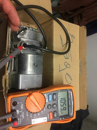

Meinst Du nicht 7,05 kOhm?
Ich habe hier nur einen vorsintflutlichen Bosch Zündmagneten zur Verfügung. Den Widerstand der Sekundärwicklung habe ich eben mit 10,59 kOhm gemessen.
Dann hoffe ich natürlich, dass Du morgen schon voll Freude den ersehnten Report von der Lösung des Problems bringst, denn irgendwie sehe ich nun meine Möglichkeiten erschöpft, noch etwas Vernünftiges beitragen zu können.
Viel Erfolg und liebe Grüße aus dem fernen Wien
Inschinehr
Sekundärwicklung 10,59 kOhm
