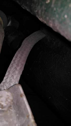

3. Mein Vorschlag: Eine Masseverbindung herstellen vom Verteiler eben zu einem guten Massepunkt.
Es kann sein das durch Oxidation der Verteiler Masselos ist oder schlecht Masse leitet. Der Anlasser muckt
ja auch und das könnte die gleiche Ursache sein. Messen- ausprobieren.

Masseproblem am Verteiler würde ich eher nicht vermuten. Da ist ja immer alles "gut geölt" - woher soll da Korrosion kommen? Masseband zum Getriebe einfach mal untern Bug schauen...Wäre aber nicht meine erste Vermutung

Ich versuche auf alle Vorschläge ein zu gehen, habe aber auch noch eine wichtige Frage zum Innenleben des Verteilers!
Also Masseband der Batterie Minus geht ordentlich auf die nächstgelegene Stelle und ist sauber/hat Kontakt. (Bild)

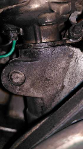

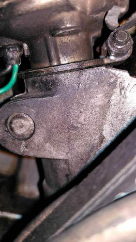

Weil ich gestern noch meinte der Verteiler sitzt nicht richtig nach dem einstellen der Zündung. Das hat auch nichts geändert, der saß schon wie er soll. Ich hab ihn nur noch etwas weiter runter bekommen durch fest runter drücken und gleichzeitig anziehen. (2 Vergleichsbilder)

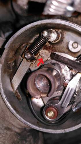

Durch das hinterm Verteiler rum gucken fiel mir dann noch der kleine Draht im Verteiler auf!
Soll dieser nicht normalerweise auf der Platte wo auch der Unterbrecher drauf ist sein? (Bild)
Das wäre noch das schönste Ergebnis, ansonsten würde ich mit Schließwinkel und Verteilerwelle weiter machen. ***

Die Litze muß mit der Verteilergrundplatte und der Vierkanntmutter leitfähig verbunden sein und sorgt für die Masseverbindung innerhalb des Verteilers.
Auf Deinem Bild kann ich nicht sehen ob die Litze an beiden Enden verbunden ist.
Bild habe ich gerade keins aber anhand der Beschreibung solltest Du feststellen (notfalls den Widerstand nachmessen) können ob hier der Hund begraben liegt.
Dann wird hier Alles begraben sein!
Für mich sieht es so aus als wäre der vorher einfach angeklebt gewesen an der Grundplatte oder halt angelötet..
Würde gerne wieder eine ordentliche Verbindung herstellen. Ich halte nur mit dem Schraubenzieher in Position.
Noch mal das Bild mit Markierung wo ich denke, dass der ursprünglich dran war. Das mit dem Verteiler putzen ist schon Monate her, ob der da noch dran war ich müsste mal ewig suchen nach alten Bildern.
Ist der Verteiler ohne Fliehkraftverstellung? Muss das so? Furztrocken sieht er aus.
Ja, der Draht muss da dran wo Du markiert hast.
