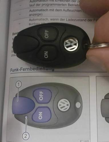

Hallo Stefan,
hast du mittlerweile die richtige FB ?
Wenn ja , würde ich mich über ein Foto freuen , da ich dasselbe Fahrzeug und Bj.habe ! Hier meine FB :
Mann kann nur T91 an T91 Empfänger anlernen und T91R an T91R. Mischen geht nicht. Falls einer versuchen sollte die neuen Handsender an die alten Stg. anzulernen... Tut nicht!
Mein 05/15er hat auch die ON/OFF Fernbedienung.
Der 06/15er hat die HEAT/OFF Fernbedienung...
Deine abgebildete sollte also passen, @V7099

Ja, habe ich. An meinem 05/2015 passte auch die T91 mit “on” aus dem B7
