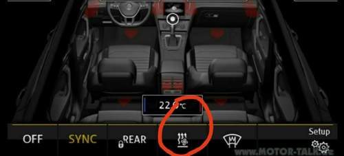

Die Standheizung ist ja durchaus vorhanden im Klimamenü. Am Einfachsten zu erreichen über den Menü-Button der Klimaanlage und dann von dort in den e-Manager (warum eigentlich dort?). Dort gibt es die bekannten zu programmierenden 3 Abfahrtszeiten. Beim GTE kann man hier noch zwischen Klimatisierung und Laden auswählen. Rechts im Menü kann man die Standheizung mit einem Haken auswählen und danach erscheint auch brav das Standheizungs-Icon bei den programmierten Abfahrtszeiten.
Das Problem ist, daß sich die Standheizung mit dieser Programmierung nicht einschaltet, außer wenn das Fahrzeug am Ladestrom hängt. damit wird die Standheizung meines Erachtens ad absurdum geführt, da man sich diese ja gerade deswegen zulegt, weil man nicht mit Strom heizen kann oder will.
Hallo, habe dasselbe Problem. Die Standheizung funktioniert per Fernbedienung und per Knopf im Klimabedienteil. Ich finde jedoch keine Programmiermöglichkeit. Weiss jemand Rat? Bj. 03/2020
Das Menü öffnet sich beim Klimabedienteil
War bisher bei allen meinen Fahrzeugen mit Standheizung so, jetzt leider nicht mehr
