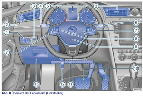

Hallo @pfaelzerwildsau
ich habe einen Passat Variant B8 mit werkseitig verbauter Standheizung mit Fernbedienung.
Allerdings ist mir mein Schlüsselbund wohl einmal zu viel heruntergefallen und die Fernbedienung für die Standheizung verweigert nun den Dienst. Ich hab mir dann bei ebay Ersatz besorgt.
Bei mir funktioniert es genau so, wie @HackyPaddy geschrieben hat.
Wenn man das Ablagefach (13 - siehe Bild) öffnet, befindet sich dahinter der "Sicherungskasten". Dazu muss man 2 Rasten an der oberen Kante etwas eindrücken, um diese Klappe komplett zu öffnen.
Nun sieht man den Sicherungskasten (siehe Bild). Auf diesem Bild heißt die Position der notwendigen Sicherung "F7", die auch Zuständig ist für Heizung und Klimaanlage (siehe Bild).
Also, Sicherung raus (ich gestehe, ich habe den notwendigen Clip dafür nicht auf Anhieb gefunden und hab ein feines Zängchen genommen) und wenigstens 5 Sekunden gewartet.
Dann Sicherung wieder rein (ist ein bisschen pfrimelig) und die OFF-Taste bei meiner neuen (aber gebrauchten) Fernbedienung (siehe Bild) länger gedrückt (ich hatte die Batterie in der Fernbedienung vorher nicht entfernt und frisch eingesetzt). Man hört dann auch, dass sich irgendwas tut im Lüftungsbereich.
ERFOLG!!!
Bisher blinkte die Fernbedienung immer so, als wäre das Fahrzeug außer Reichweite.
Nun leuchtet sie lange rot und lange grün, wie sie soll, wenn sie Empfang hat.
Dir / Euch auch viel Erfolg.
Gruß HighTower
