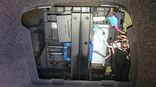

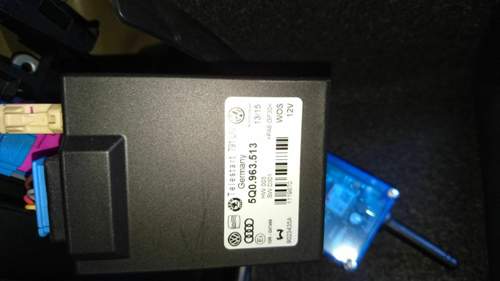

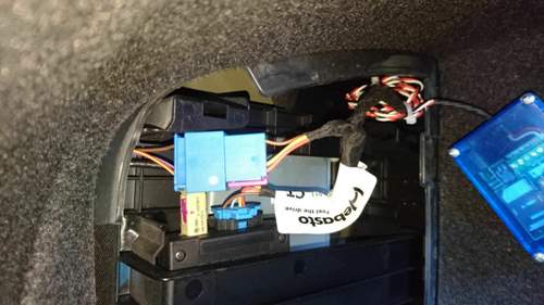

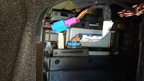

ja ich habe das so im einsatz. das modul wird mittel y-kabel einfach mit dran gehängt.
man kann jedoch nur ein oder ausschalten.
Dsc

die Verkabelung ist der Kern des Problems. 😕
auf dem Foto kann man ein schwarzes, ein weißes und ein rotes Kabel erkennen. ich vermute Spannungsversorgung und Schaltkontakt. wahrscheinlich hast du das fertig verkabelt damals kaufen können . leider zurzeit nichts im Internet zu finden.

Kannst du ohne zu großen Aufwand erkennen an welche Webasto Steuergerät Kabel die drei Kabel vom GSM Schalter gehen?
ist das Foto vom Passat B8? Kombi oder Limousine?
Thanks
Schau mal hilft dir bei der Suche sicher.
Dsc
Dsc
Dsc
hehe, fachmenisch gewebeband genutzt, top!
nur eben dadurch nicht erkennbar welche kabel abgegriffen wurden :P
da das abgreifen funktioniert(auch an der 12V schiene?) werde ich dafür wie immer meine Posi-Tabs benutzen :
https://www.posi-products.com/posiplug.html
denke wird keinw egh drum rum führen alles mal auf zu machen und sich die verkablung im B8 live anzusehen.
das y-kabel gibts wohl bei webasto so fertig.
Danke fuer die fotos. Wenn es das Y Kabel wirklich so gibt wäre die teilenr interessant. Die sieht man aber nicht auf deinen Fotos . Auf die schnelle habe ich nix aehnliches im Netz gefunden.
Könnte auch sein das es ein umgebautes Kabel ist ,oder?
